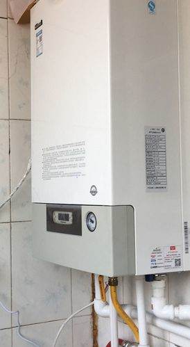

显示EP是采暖系统无水流信号。检查方法:
1、看壁挂炉系统水压是否在0.5bar以上;
2、看燃气灶是否能够正常点火工作;
3、暖气片/地暖是否开启正常,设定温度是否调到最大;
4、自来水压力是否足够。
在安装好壁挂炉后往壁挂炉内注入一定量的水,从补水阀中往锅炉内装满水,注意观察壁挂炉水压表,当达到1.5bar(也就是1.5公斤压强)时就可以停止注水。林内壁挂炉故障码16如何维修
林内壁挂炉显示16故障代码怎么修理及原因解说
林内壁挂炉显示信息16故障4种解决方案与16故障缘故解說:故障缘故:循环水泵故障、天然气比例阀欠佳、三通阀故障。解决方案:1.假如是三通阀故障,火炉的衣食住行开水系统软件和供暖系统应当是一个一切正常,一个不可以用(需质保)。2.假如是循环水泵的故障,一般会伴随异响,大部分是火炉平常集中供暖工作压力调的高,再加试过两年,水泵滚动轴承会有损坏。3.假如是天然气比例阀故障,应当就打不着火或是点燃火后,火焰一直不会改变。4.就只有让林内热水器的老师傅上门服务查验了,林内壁挂炉故障代码10解决
