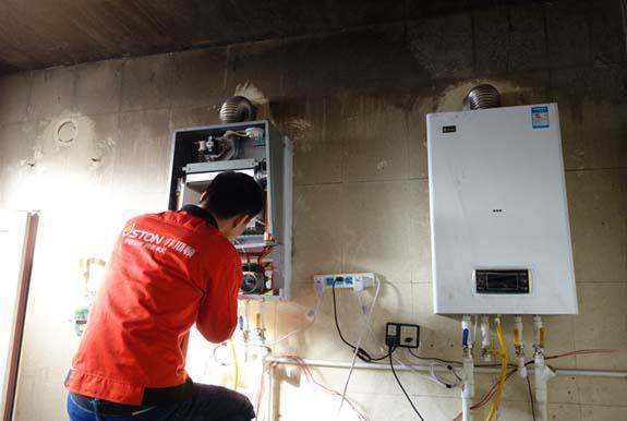

一、没有探测到火焰会显示故障代码F01。如果因为燃气供应的原因在燃烧器表面没有探测到火焰,显示故障代码“F01”—同时闪电符号下的指示灯闪烁。
二、原因1.过热保护是否闭合,否则需要手动复位过热保护。
2.外部的燃气供应是否正常。
3.采暖功率设定(最小功率设定是否偏小导致无法点火)。
4.检查点火电极和火焰检测电极及相应的导线,(包括电极的位置和间距)。
5.点火器故障。
6.燃气阀故障。
三、复位过热保护1,把外壳下面的两个螺丝卸了;
2、把上面那个燃烧仓外面的壳卸了(把下面两个铁丝窝着的打开就行)
;3、左上角有个东西挺隐蔽的在两根线中间有个复位键,用手指板一下就好。壁挂炉显示dh一直滴滴响
