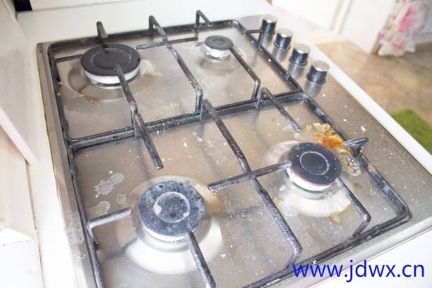

3、堵塞
燃气灶点不着火
燃气灶挡块影响燃气流动也可能不工作或造成燃气灶点火针脏、燃气灶火毯火孔堵塞或燃气灶管被压扁等问题。如果管子被压扁了,弯曲了,那就将煤气管重新拉直。如果火孔堵塞,我们可以很好地解开。

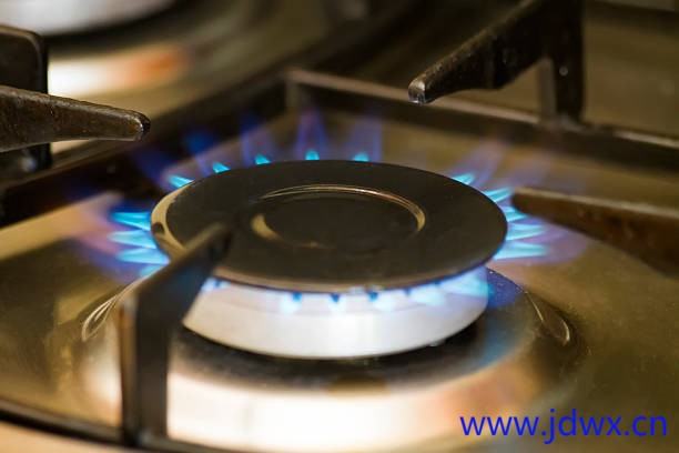

4、点火针错误
燃气灶点火针出错,燃气灶点火针线断裂,燃气灶点火针位置偏移等,都不存在火的问题。我们可以改变点火针的螺纹或点火针的位置调整,一般点火针的炉头点火孔约为3-6mm。
