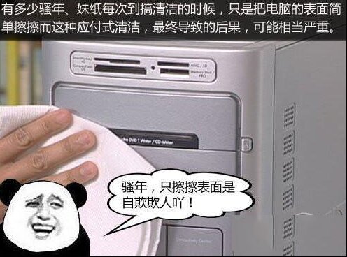

主机表面——随便的大妈都能轻松解决。这方面的整齐可以说完全没有技术含量,一般家庭主妇也能胜任有余,当然在搬动主机的情况下,也可以通过我们的衣服轻松擦干净(难避免吖)。
图文教程 手把手教你怎样清理台式电脑灰尘? - 脚本之家 -

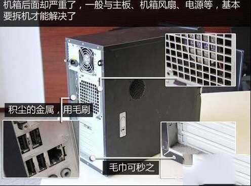

同样是机箱表面,不过这重要是机箱后面,堆积的尘埃除了机箱外,重要还是常年不怎么用的接口,例如USB接口和部分音频接口。至于看到电源上的尘埃和机箱的积尘,我们还是把机箱拆掉吧。

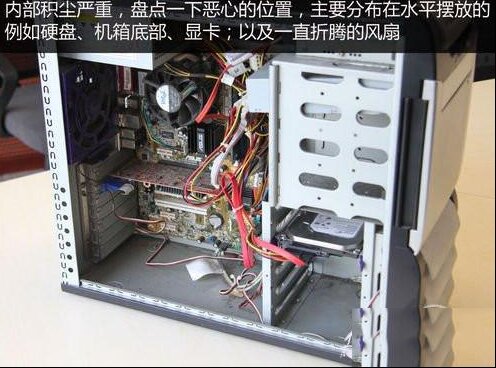

轻松卸下机箱挡板,明显看到积尘的位置在程度面的,例如显卡上、硬盘上、机箱底部。至于各种风扇上的积尘,压力还是相当大的。从简单拆起,我们先解决显卡问题。

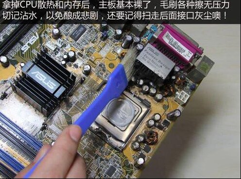

台式电脑主板清理篇:

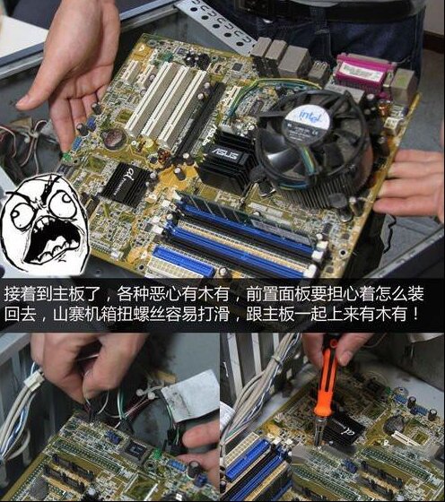

把显卡、电源卸下之后,基本就可以拆主板了,别以为主板容易拆,首次拆的朋友肯定会有抓狂的经历。
用山寨机机箱?那遇到螺丝打滑的几率应该会有90%,拧开那一刻,会发现各种不妥,那是由于主板上的螺母也会跟着被拧下来,悲剧了吧,这时候就要出动钳子了。
经过一系列折腾,把主板的螺丝都干掉,后面才更折腾。各种前置面板跳线,各种难装有木有吖!主板的说明书都会详细指出每一个针脚的作用和连接的跳线,如果说明书丢了,那就要看主板上的标识,如果找不到主板的标识(有些主板没有),那可真悲剧了。
如果你是绝对的电脑小白,强烈发起还是不要拔掉机箱的前置跳线了。后面到拆掉CPU风扇了,依然各种蛋疼吖。

拆掉散热器之后,CPU一般不用拿下来,由于内里相对禁闭一些,不会进入灰尘,把CPU周围的尘埃清理掉就可以了。但要记得换上CPU的硅脂噢。

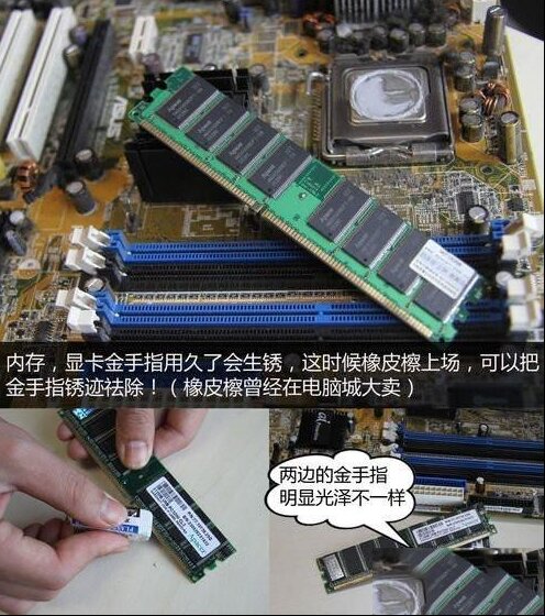

台式电脑内存清理篇
显卡和内存都有金手指,怎么破?这得需要神器——橡皮檫,用橡皮檫去掉金手指上的绣还是相当简单的,然后用干布或者纸巾擦掉橡皮屑,干净如新。核心部件基本搞完,后面我们搞搞外设的。

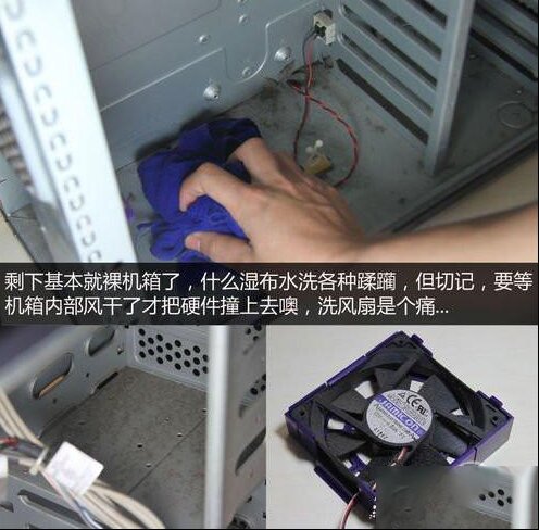

我们依然回到主机,给拆到只剩下机箱了,大伙大可以直接用水冲洗,或者用湿布擦,当然条件是要保证机箱彻底风干了,才把硬件撞上去。机箱风扇怎么洗?毛刷吧。

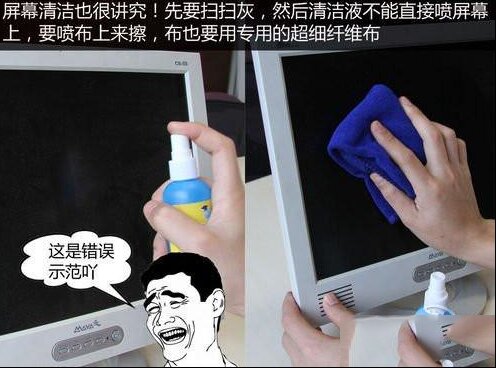

液晶表现器清理篇:
表现器使用一段世间,就会积聚一层毛绒绒的灰尘,容易产生静电,带来的危害依然是致命的,如果不清理掉,容易导致面板上各种坏点、亮点。
清洁屏幕,编辑选择液晶屏清洁套装,电脑城5-10元可秒之,轻松一噴,积尘秒走。正确清理液晶屏幕的步骤,首先是用刷子,扫扫灰尘,然后清洁剂喷到抹布,再去擦屏幕,抹布也挺讲究的,要用专用的超细纤维布(清洁套装压力不大)。

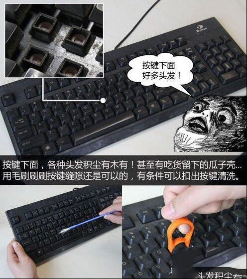

键盘——重灾区有木有!扣掉按键,可发现键盘座是个头发积尘堆填区,各种头发、灰尘,甚至会有瓜子壳、花生皮。。。各种能掉进去的垃圾都可以找到。
清洁键盘,应该是洗濯硬件中,最折腾的了。一般多个按键,每一个抠出来擦,压力巨大。就算懒一点用毛刷擦擦按键之间的细缝,也相当费劲。发起还是用到不能再用的时候,换一个吧。
