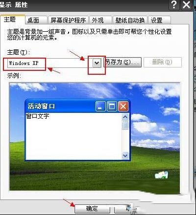

2、错误设置系统主题
这位网友可能不小心,换了那个未知语言的主题,就造成了这种文字显示不正常情况的出现。
给出的怎么修理是:右击电脑桌面---属性---主题,换一个主题。网友反映果然好了。自此问题解决。
