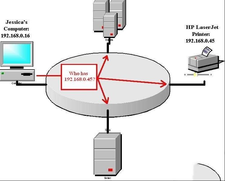

  这里是一次常规的ARP通信的例子。Jessica,一个接待员,告诉Word(指我们使用的微软文档编辑器,译者注)打印最新的公司通信录。这是她今天的第一个打印使命。她的计算机 (IP地址是192.168.0.16) 希望发送这个打印使命到办公室的惠普LaserJet打印机 (IP地址是192.168.0.45)。所以Jessica的计算机就会像整个局域网广播一个ARP请求去询问,“Who has the IP address, 192.168.0.45?” (谁的IP地址是192.168.0.45?),如图1.
图1

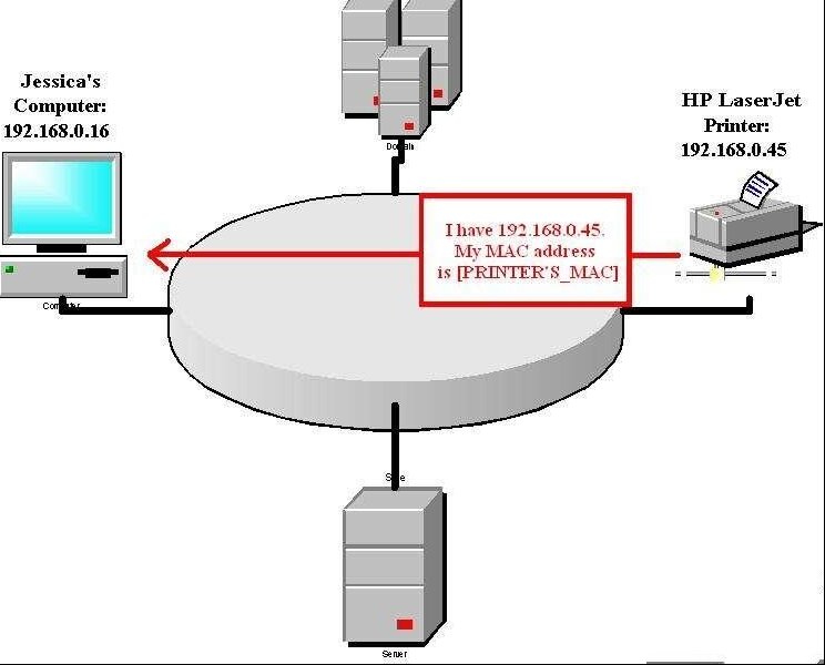

  局域网内所有的设备都会忽略这个ARP请求,除了惠普LaserJet打印机。这台打印机发现它的IP地址就是请求里的IP地址,于是它发送一个ARP响应:“嘿,我的IP地址是192.168.0.45. 这是我的MAC地址:
  00:90:7F:12:DE:7F”,如图2.
图2
  如今Jessica的计算机知道了这台打印机的MAC地址。它如今能将这个打印使命发给正确的设备(打印机,译者注),并且在它的ARP映射表里将打印机的MAC地址00:90:7F:12:DE:7F和它的IP地址192.168.0.45关联起来。
