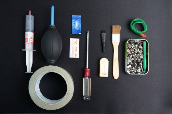

老司机的打扫装备,小而全:
工欲善其事,必先利其器,请提前备好工具。其实对于拆机来说,一把十字螺丝刀即可。但对于清洁和组装工具,还需要准备刷子、气吹、橡皮、胶带和硅脂。有条件的还可以准备上一块超大鼠标垫、一些备用螺丝和扎带。

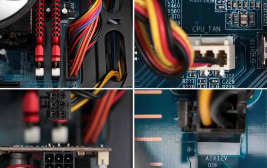

上面这些都是告急的接口,它们分别是主板24Pin供电,CPU风扇(CPU风扇一定要插在“CPUFAN”这个位置,不然开机主板有可能会报错),显卡6pin供电(有的是8Pin),CPU 4Pin或者8Pin供电。

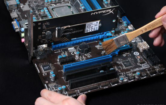

对于主板清灰,最简单的就是用强风吹风机吹一下,如果不具备条件的话,也可以用刷子来清算各个插槽,边刷边用气吹吹干净。插槽是最容易进灰的,许多人清灰时没有清算插槽内部,从而导致重新安装硬件后无法开机。其实主板是可以水洗清洁的,用自来水就可以,但一定要洗完晾干才能正常使用。因此,不推荐新手使用这种清洁的方法。

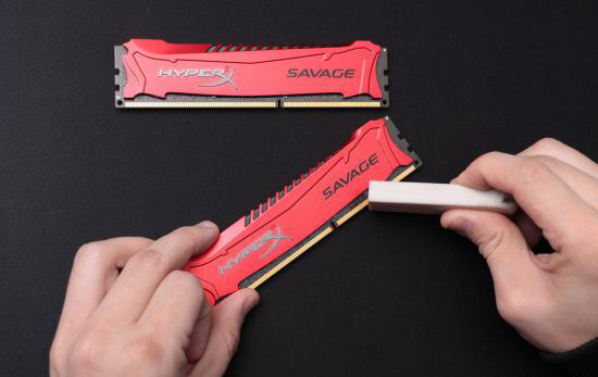

注意:清算金手指时不要把金子抠掉
内存金手指就是与主板内存插槽连接的一排金黄色铜片,清算时可以用橡皮反复擦拭,直到金手指出现光亮的色泽,这样就可以将附着在金手指上的氧化物打扫掉,使之与内存插槽之间保持精良的接触。由于示例中使用的是HyperX系类高速内存,存储颗粒上覆盖有散热片,因此无需对内存颗粒进行清洁。如果是平凡的内存条,清算存储颗粒时要注意力道,切勿损坏贴片电容组建。

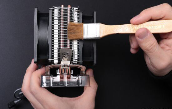

散热器是主机里灰尘集中的重灾区,高手可以尝试拆掉风扇后水洗金属部分的散热器,清洗完毕后依旧记得晾干,或者使用电吹风机吹干。对于新手,建议使用传统的刷子和睦吹除尘法,清算风扇叶片内外和散热器鳍片。这部分的清算工作建议移至室外,或者在室内带上口罩进行清算。
鳍片变形会影响散热效果,因此清算时注意不要用力过猛。

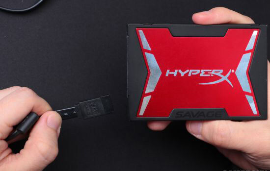

一般来说SSD的金手指是不用清算的,但既然完全拆机清算,也可以顺便擦擦。
插拔几次排线可以去掉氧化层,顺便查看SATA线接口是否松动,如有松动需要更换一根SATA线。

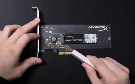

PCI-E接口的SSD也需要用橡皮清算金手指。

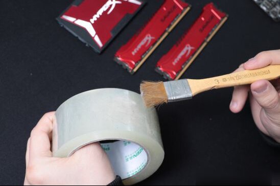

这里要说下提前准备的胶带,把胶带反缠露出胶面,可以把毛毛和灰尘粘在上面。避免对硬件的二次污染,另外清算完看上去也会很有成就感。

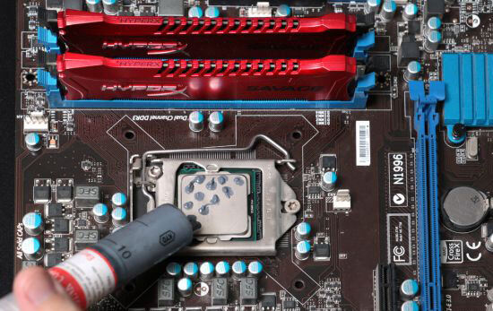

PS:一般CPU都是放正方向即可,注意如果CPU插座杆很难压下去就需要看看是不是装反了,以防把插针压弯压断。安装CPU后,需要涂抹硅脂后再安装散热器。图中这样涂抹硅脂是懒人的惯用方法,没手艺的就这样了,有手艺的可以按照网上的教程只涂抹薄薄一层。

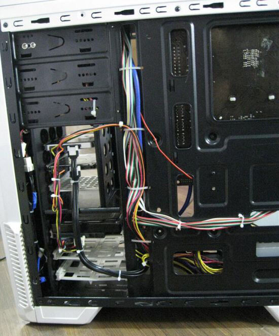

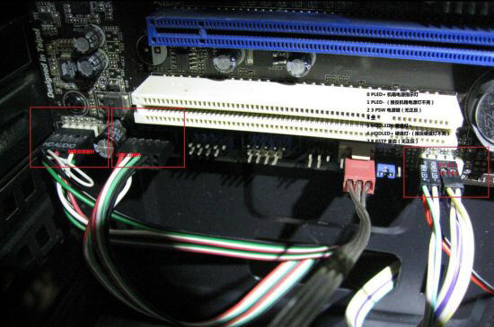

对于走线,我们可以参考之前拍摄的照片,也可以按照主板说明书中的图示进行安装。图中的插针依次为机箱前置音频、USB、机箱接线,详细需要参考主板的说明书。如果找不到说明书,可以在主板品牌的官方网站上下载对应的电子版说明书。
这个是走线神器。

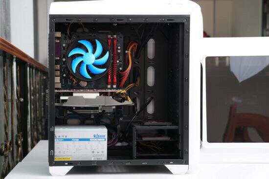

追求完善的可以自己走一下背线,带来的好处就是给机箱一个精良的风道,如果偷懒或者水平有限那就尽量让线溜边走,不过记得最后要用塑料扎带扎好,防止线掉了遇到散热风扇。
装好后乐成点亮,并可以开机正常运行,清算大功告成。
