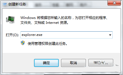

二、重启资源管理器
重启资源管理器方法,采用任意一种即可
打开任务管理器,方法:Ctrl+Alt+Del (Del等同于数字键盘的小数点 .) 或者 右击底部工具栏,选择启动任务管理器都可以选择进程,可以使用英文输入法输入explorer.exe快速找到选项,结束此

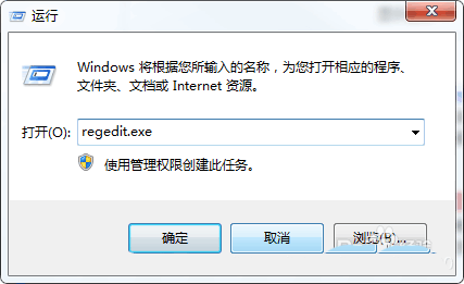

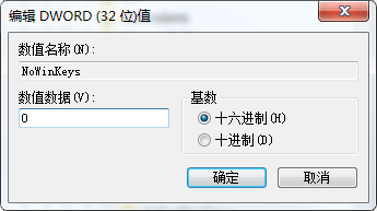

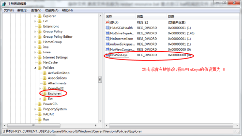

三、注册表原因
从菜单中找到命令提示符并打开,输入 regedit.exe 启动注册表
打开HKEY_CURRENT_USER\Software\Microsoft\Windows\CurrentVersion\Policies\Explorer
NoWinKeys
最后重启电脑或者重启资源管理器。重启电脑太耗时,发起按照以上的重启资源管理器方法重启资源管理器即可。

5、万能终极方案:无论哪种原因引起的,最终都会体现在注册表的设置上,直接从根本上解决是最实用的。
打开注册表“NoWinKeys”键值,编辑DWORD值为1即可解决任何原因引起的win键锁定(百度:如何修改注册表)
