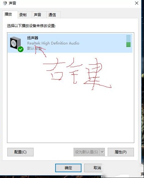

首先,找到电脑右下角的声音按钮。 点击右键—“声音”

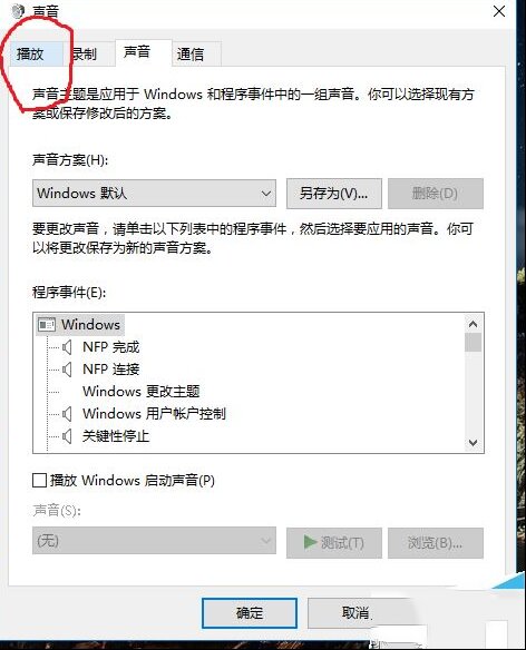

然后 点击左上角的 “播放”

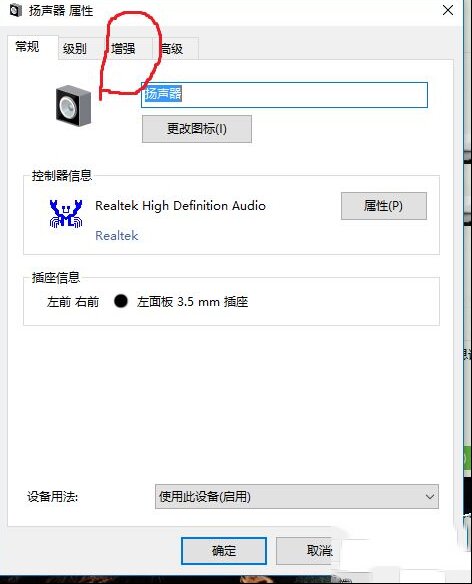

找到“扬声器” 右键— “属性”
然后点击左上角“增强”
最关键一步! 把“禁用所有声音效果”的勾 点上! 一定打勾!
就搞定啦!
