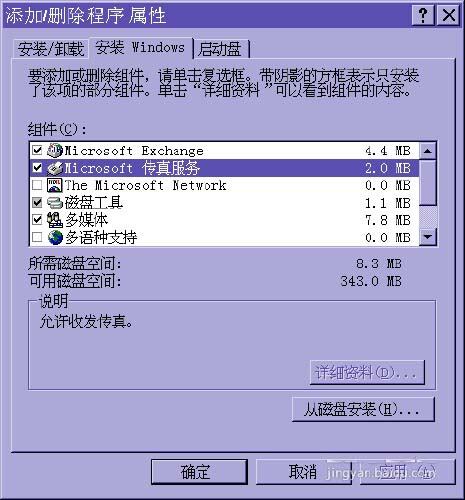

1、要用电脑收发传真非常容易,有Windows95就行了。如果你打开你的“附件”发现没有传真选项,那么要添加一个,在控制面板的“添加删除程序”里,选“安装Windows”,如图:

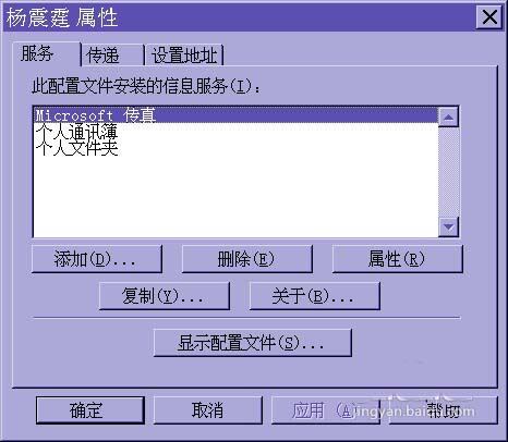

2、把Microsoft传真服务勾上,按确定,再插上Windows95安装盘就行了。之后我们设置一下Microsoft传真的属性。打开控制面板,双击“电子邮件”图标,如下图:

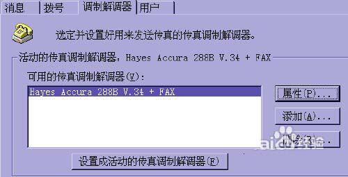

3、双击“Microsoft传真”,就打开了它的属性,再按“调制解调器”,选择你的调制解调器,再按“设置成活动的传真调制解调器”,如图:

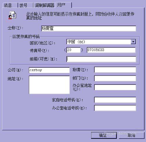

4、按确定退出后,就可以收发传真了,不过我们一般都会在传真封面上把自己的资料填上,那就在确定退出之前选“用户”,出现下图:
5、你的详细资料填上,那你每发一份传真都会付上你的详细资料,非常方便。最后把你的传真机设置成默认的打印机:

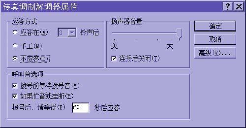

6、那全部设置基本完毕,你现在可以在“开始”----“附件”----“传真”里使用电脑来收发传真了!不过记得在下图选择“不应答”,否则会有电话来会自动应答传真机
