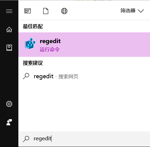

先在开始菜单输入regedit(针对Win10,Win8/8.1有效)回车进入注册表编辑器

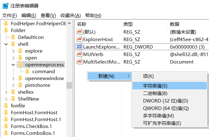

定位到HKEY_CLASSES_ROOT\Folder\shell\opennewprocess这项,右键单击右侧栏的Extended,选择“删除”。
然后继续右键单机,选择“新建—字符串值

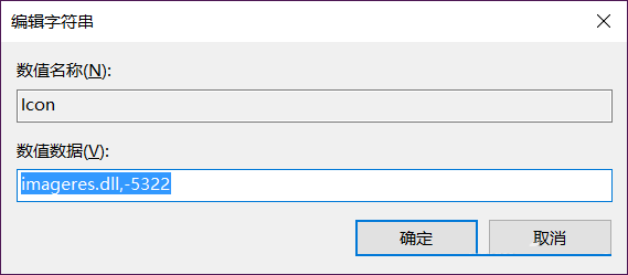

注意输入名字为Icon
回车确定后,双击这个Icon字符串值,在“数值数据”里填写imageres.dll,-5322。

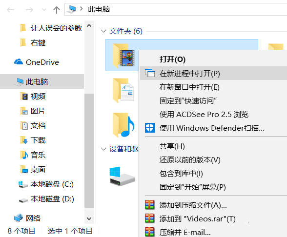

好了,现在回到任意一个资源管理器窗口,右键单击任意一个驱动器大概是文件夹时都可以看到一个“在新进程中打开”。
看一下使命管理器里,是不是新窗口就酿成了一个单独的PID进程?

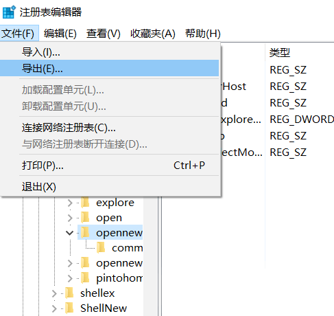

如果你不喜欢这个功能,可以在定位到opennewprocess项时,先不进行操作,而是点击注册表编辑器的“文件—导出”,保存一份未修改的注册表项,恢复时双击运行这个注册表就可以了。
