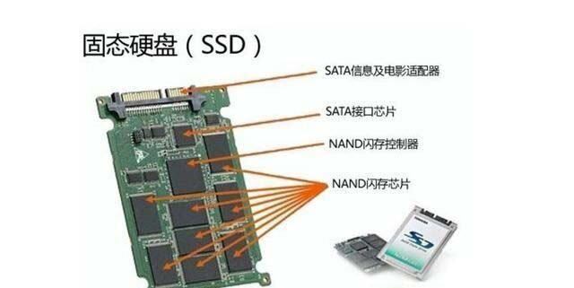

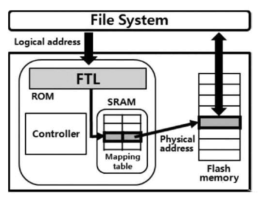

小编重点说说SSD。它用闪存作为存储介质是地球人都知道(火星人应该也知道吧),问题也就在这儿,SSD在新数据写入之前需要先举行擦除操作,然后捏,厂商们为了保证SSD随时有可以写入的地方,平均分配各个闪存模块的损耗(也就是寿命,闪存是都是有擦写次数限制),用名为FTL的动态链表记录和维护。
因为是动态记录,使SSD数据存放的位置和外部的存取地址并不对应,举个例子,如果我们用闪存模块ABCD来区别命名它们的话,在传统的思维中,C盘的文件一定是存在闪存A上吧?但其实除了SSD控制器,谁都不知道实际的数据是在哪个模块内。使用数据恢复软件按着操作系统之前的记录方式,铁定找不到!

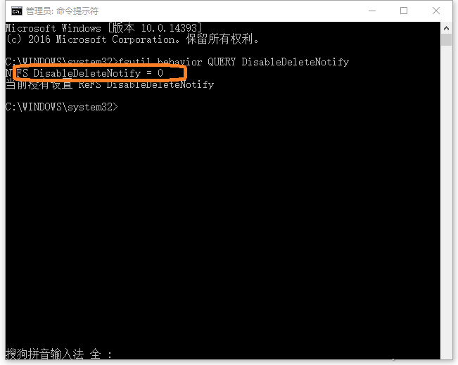

那些能恢复数据的SSD是啥情况?没开Windows里面开Trim呗。大家想要知道自己的SSD是否已经使用了Trim的话,可以用管理员模式启动命令提示符,输入
fsutil behavior QUERY DisableDeleteNotify
如果显示的是“DisableDeleteNotify = 0”就是开了,“1”就是没开,数据恢复有望。
要是壕们不太在乎SSD的使用寿命问题,只为了数据安全着想,那就关闭它,在命令提示符(管理员)中输入“fsutil behavior set disabledeletenotify 1”就齐活了!不过小编觉得,现在SSD这么贵,机械硬盘辣么便宜,养成把重要数据备份到机械硬盘上的习惯不是更好吗?或者就像我们给大家推荐的那样,小容量SSD只装系统,机械硬盘为数据保驾护航也是中不错的解决方案嘛。
