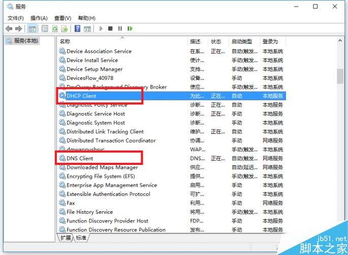

Win+R组合键之后输入services.msc,进入Windows服务,在右侧找到“DHCP Client”和“DNS Client”这两个项目,检查下它们的启动类型是否为“自动”,是的话就开始下一步,不是的话改成“自动”后重启下电脑。

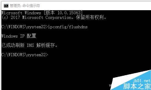

接下来以管理员模式启动“命令提示符”,运行
ipconfig/flushdns
如果系统提示“已成功刷新缓存”说明清除DNS缓存成功,有网不能上的问题就解决了呢。

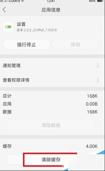

那啥?你说手机也有这个问题?连着Wi-Fi爬不上网?
简单,先来Android的,在“设置”中找到“应用步伐”的选项(主要是各品牌UI不同,小编无法给出统一的入口),在里面翻出“设置”和“WLAN”,点击进入清除它们的缓存即可。

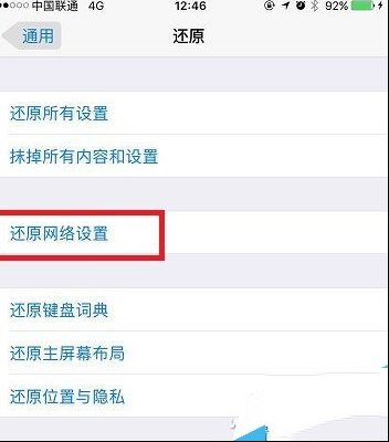

而苹果手机就更简单了,在“设置-通用-还原”中,选择“还原网络设置”,等待手机重启完毕就一切OK了。
