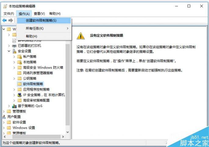

对付这些“流氓”,Windows专业版还是非常专业的,毕竟有着“组策略”这一大杀器,调整起来非常方便。Win+R组合键之后输入gpedit.msc,依次进入“计算机配置-Windows设置-安全设置-软件限制策略”,选择“操作-创建软件限制规则”。
然后呢,找到“其他规则”的选项,选择新建“哈希规则”,点击“浏览”,找到想要限制运行的软件的可执行文件(稍微有点拗口,就是.exe可执行文件),在安全级别的地方选择“不允许”即可。

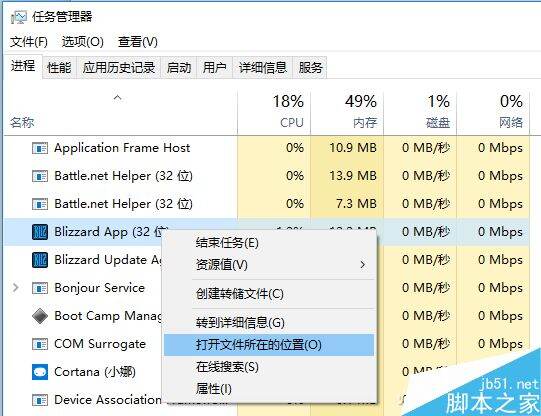

如果不能确定需要限制的软件.exe是什么,只要在“任务管理器”中找到正在运行的它,在其身上点击鼠标右键,选择“打开文件所在的位置”就一目了然了哦。

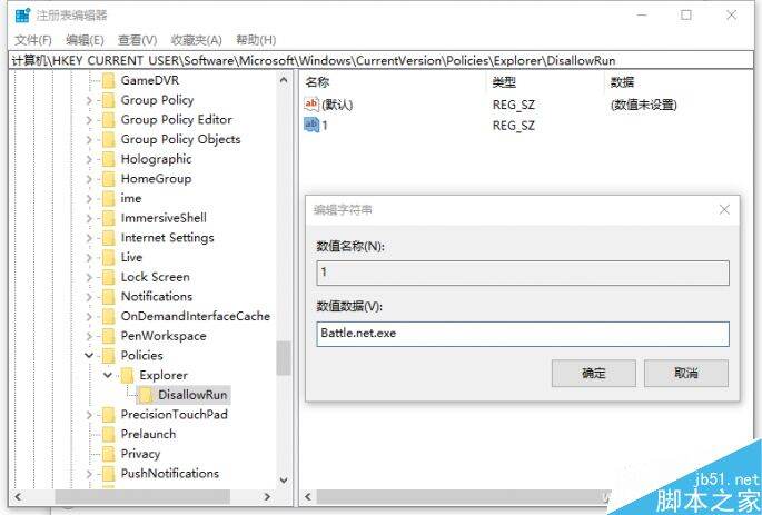

之后在“Explorer”中,再新建名为“DisallowRun”的子项,并在右侧新建个名为“1”的字符串,数值数据中输入要禁止的运行程序名称(要带.exe,如QQ.exe)。

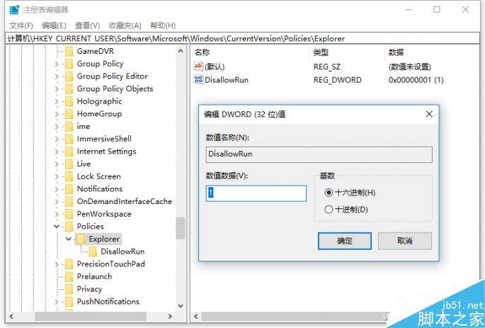

完成了上述操作后,再在“Explorer”右侧窗口,新建名为“DisallowRun”的DWORD值(32位),将其设置为“1”,保证的系列工作开始生效。

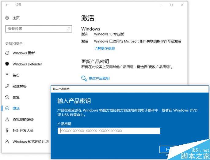

最后捏,重启资源管理器或注销当前账户,就可以实现限制某些程序启动的工作了。小伙伴们是不是觉得家庭版太麻烦了。如果你有Windows 7、Windows 8/8.1专业版的正版序列号,输入到“设置-更新和安全-激活-更改产品密钥”,就能将Windows 10升级到专业版了。
