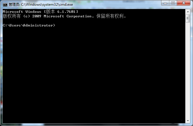

1、打开电脑,按快捷键win+R打开如下界面,输入cmd 。(也可以点击  开始——所有程序——附件——运行)
2、点击确定,进入如下界面。

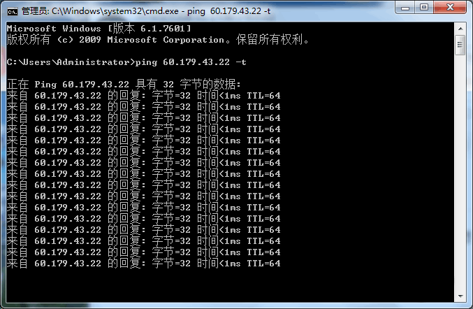

3、输入ping(空格)ip地址(空格)-t ,然后按回车,会看到如下图信息。(它会不停检查下去)

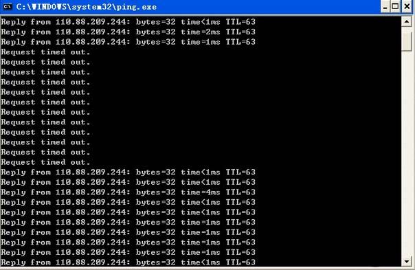

4、当中途出现 Request timed out ,说明丢包了,网络不稳定。如下图
