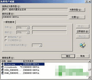

第3步,在打开的“选择用户和组”对话框中依次单击“高级”→“立即查找”按钮,然后在“搜索结果”列表框中选择用户或组。并依次单击“确定”→“确定”按钮,如图所示。
“选择用户和组”对话框

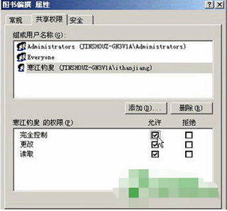

第4步,返回“图书编撰 属性”对话框,在“共享权限”选项卡中选中刚刚添加的用户(如“寒江钓叟”)。然后在“寒江钓叟 的权限”列表中选中“完全控制 允许”复选框,并单击“应用”按钮,如图所示。
选中“完全控制 允许”复选框

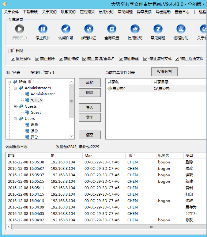

如果你想实现只让读取共享文件而禁止复制共享文件、只让修改共享文件而禁止删除共享文件或者只让打开共享文件而禁止另存为本地磁盘,则就必须借助一些企业共享文件平台管理软件来实现了。例如有一款“大势至局域网共享文件管理体系”(下载地址:http://www.grablan.com/gongxiangwenjianshenji.html),只需要在局域网文件服务器上安装之后,就可以自动扫描到当前所有的共享文件和服务器上所有的账号,然后就可以设置共享文件的不同访问权限,可以实现只让读取共享文件而禁止复制共享文件、只让修改共享文件而禁止删除服务器文件、只让打开共享文件而禁止将共享文件另存为本地磁盘,从而实现了共享文件访问权限的控制。如下图所示:
图:大势至局域网共享设置软件
此外,本体系还可以详细记录局域网用户访问共享文件的日志,可以记录访问者的IP地址、MAC地址、主机名等信息,以及对具体的共享文件或共享文件夹做了何种操作,从而便于管理员事后备查和审计。
