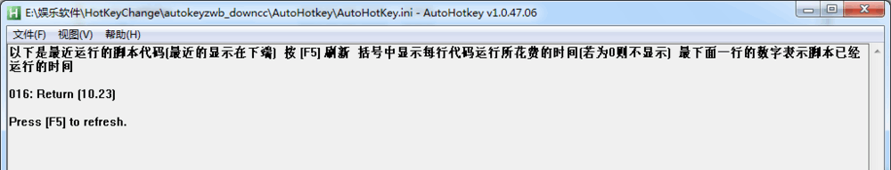

1、下载“AutoHotkey”。安装完成之后,在“所有程序"中找到“AutoHotkey”点击打开。
2、新建立一个TXT文件,在里面输入
“^j::send,{left}
^l::send,{right}
^i::send,{up}
^k::send,{down}”
,后缀名改为ahk,如text.ahk
3、右键text.ahk,修改其默认打开程序为AutoHotkey。

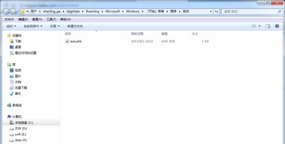

4、复制text.ahk到电脑开始里的启动文件夹里。
5、重启电脑,你会惊奇的发现,除了原来的四个方向键好用外,ctrl+i=方向上键,ctrl+k=方向下键,ctrl+j=方向左键,ctrl+l=方向右键。这样就实现了用组合键代替键盘上四个方向键,输入数据时手不用离开主键盘区。
