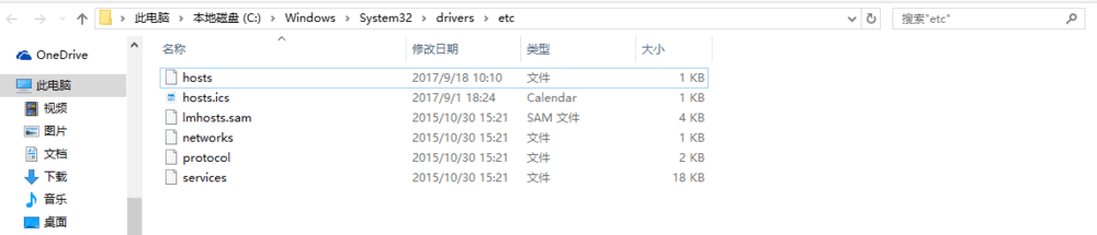

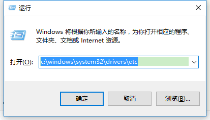

找到hosts文件,其中有两种方法:一是通过路径查找:c:\windows\system32\drivers\etc。二是通过运行(快捷键Win+R)输入“路径”查找。
方法一:

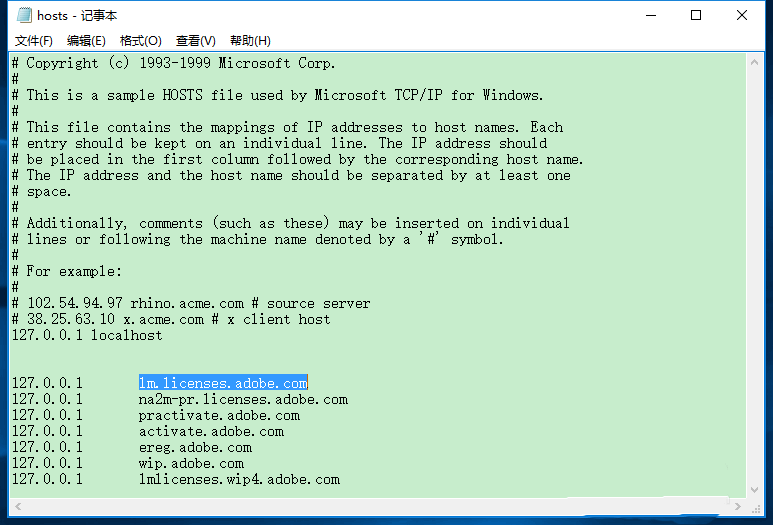

进入文件夹以后,找到hosts文件,如果打开为空,则复制以下内容保存即可。(如果出现不能编辑的情况,先把hosts文件复制到桌面,修改保存以后,在复制回到该路径下)
[code] # Copyright (c) 1993-1999 Microsoft Corp. # # This is a sample HOSTS file used by Microsoft TCP/IP for Windows. # # This file contains the mappings of IP addresses to host names. Each # entry should be kept on an individual line. The IP address should # be placed in the first column followed by the corresponding host name. # The IP address and the host name should be separated by at least one # space. # # Additionally, comments (such as these) may be inserted on individual # lines or following the machine name denoted by a '#' symbol. # # For example: # # 102.54.94.97 rhino.acme.com # source server # 38.25.63.10 x.acme.com # x client host 127.0.0.1 localhost[/code]

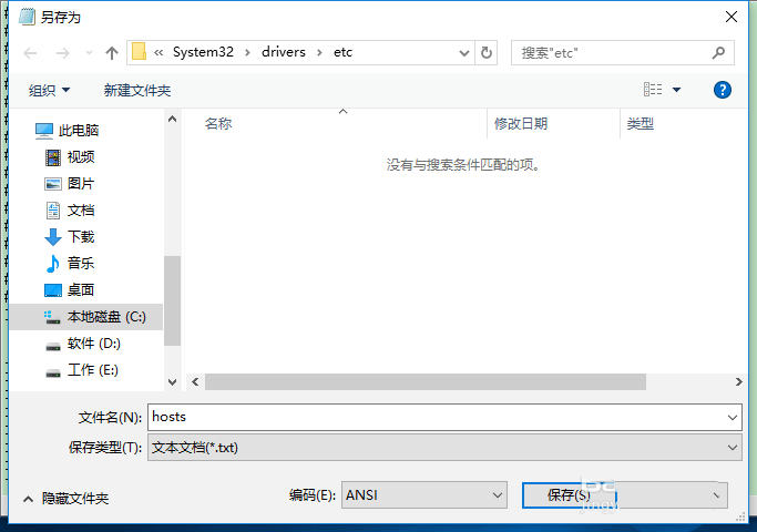

偶然不小心删除了hosts文件,需要通过新建来解决。

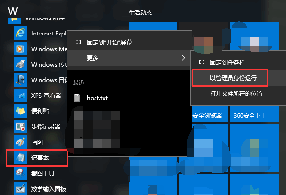

首先在“开始→附件→记事本(右击)→更多→以管理员身份运行”,然后后会出来一个空白文本,复制上面内容到文本中,新建hosts文件另存为到etc目录。
注意:hosts是无后缀的(没有扩展名的系统文件)!

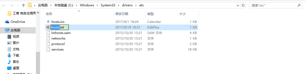

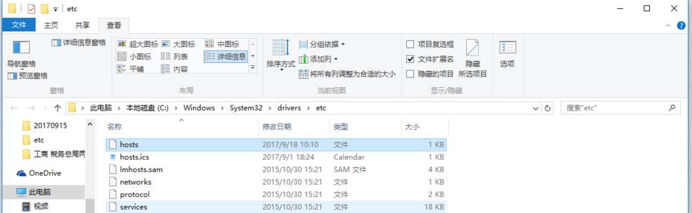

如果保存后文件名后缀为txt格式,由于hosts是无后缀的,可以通过重命名的方式去掉后缀名(如果看不到后缀名,通过菜单栏:查看→表现/隐蔽→勾选“文件名扩展”解决)。

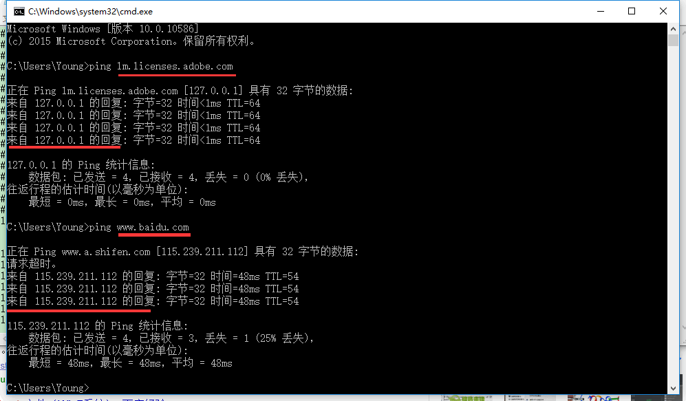

最后就是看一下是否设置成功了,进入DOS系统下面看:Win+R→输入cmd→ping新建的项目地址,有数据通信说明正常了(回复为127.0.0.1为本机回复)。如果没有ping新建的项目地址有题目,电脑关机、重启一下看看。(如果还不行的话,暂时超出能力范围,望其指出美满)
