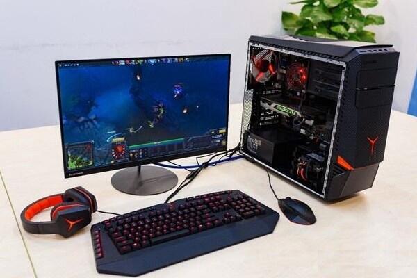

现如今即便是换个凑合用的电脑也要几千块,光是想一想心就在滴血。其实很多人对于升级电脑都存在一个误区,认为换电脑就必须全部换新,并没有考虑到电脑当中的CPU、主板、电源和机箱等等硬件有的时候并不需要更换的那么频繁,只需要将性能下降比较严重的硬件升级一下就可以了。
电脑

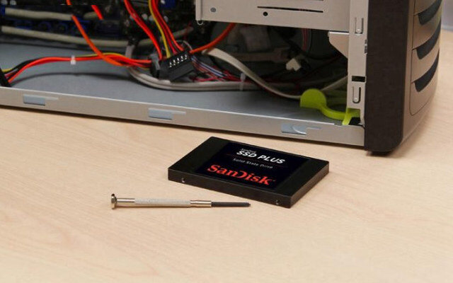

一、升级固态硬盘
推荐指数:★★★★★
固态硬盘对于提升电脑的运行速度效果最为显著,谁用谁知道!开机5秒不再是梦,办公软件也能秒开了,办公效率直线上升,升职加薪指日可待!除了办公以外,固态硬盘对于游戏进度条的载入速度同样有帮助。当别人还在看着进度条发呆的时候,你都已经吃到鸡了,有木有很心动?
固态硬盘
选购指南:
固态硬盘的选择首先是容量,首推240G/256G,这个容量版本目前性价比相对最高。不过考虑到目前固态硬盘的代价问题,少吃几顿肉肉还是能够买到一块120G大概是128G的固态硬盘的。
40G/256G建议分2-3个区,120G/128G建议不分区大概是分两个区都是可以的,一定要记住多给系统盘多分出一些容量。
对于市面上那些SLC、MLC和TLC这些名词,简单点来说,SLC代价贵并且应用于企业级SSD,MLC属于中端最普遍的固态硬盘,代价性能均衡,TLC就是代价低,寿命也短。所以大家知道怎么选择了吧?

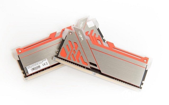

二、升级内存条
推荐指数:★★★★
内存容量同样会影响到电脑的性能,尤其是在运行一些大型游戏大概软件的时候会非常重要。如今随便一个AAA级别游戏大作最低配置要求也要达到了8GB,这意味着如果你的内存还是只有4GB大概是以下的话那就赶紧升级一下内存吧。
内存条
选购指南:
尽量选择品牌相同、容量相同、频率相同的内存,采用容量、频率不同的内存会严重影响到性能。
内存规格要一样,DDR3、DDR4不能混搭。
内存组成双通道要比单通道的效果更佳,即两条内存插在主板相同颜色的插槽中。

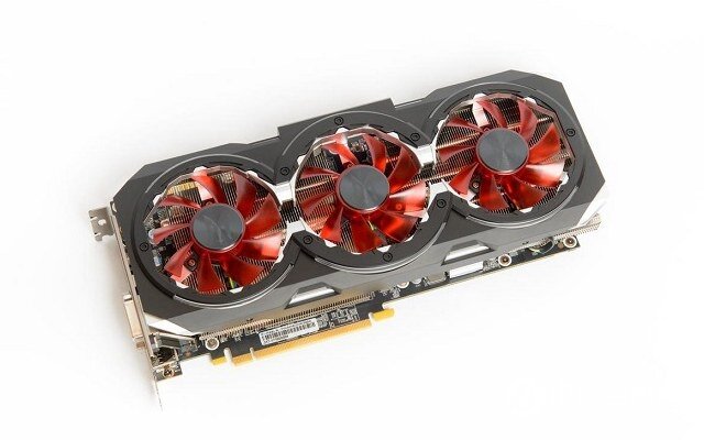

三、升级显卡
推荐指数:★★★
显卡对于办公用机来说意义并不是很大,除非你是一名设计师大概是视频制作者,否则显卡对于一般的办公软件来说没有任何的提升。但是,显卡会直接影响到你玩儿游戏时的画面体验,当你发现游戏设置的特效已经非常低并且画面卡顿严重的话就证明你真的应该升级一下显卡了。
升级显卡
选购指南:
升级显卡主要是看电源是否能够支持,性能越高的显卡一般情况下功耗越高,要求电源的功率也就越高。
其次就是看看机箱空间是否足以装下升级的显卡,目前很多显卡的身材就比较大,一些老机箱装起来会比较困难。
最后就是考虑与CPU的匹配度,最好不要相差太多,如果CPU性能太弱也不能足以发挥显卡的全部性能,所以升级显卡也不是性能越高就越好,要适可而止。
