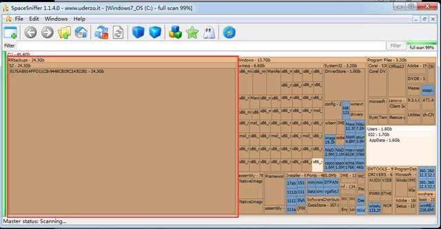

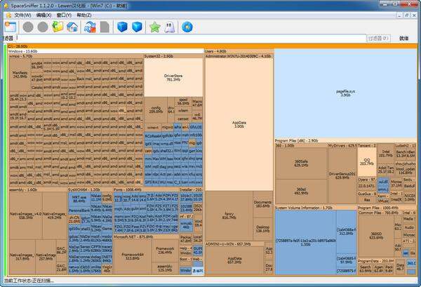

首先使用软件SpaceSniffer来分析磁盘文件占用情况,对相应的文件举行清理操作!

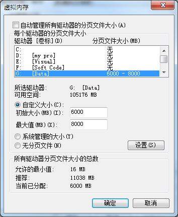

二:转移假造内存文件pagefile.sys

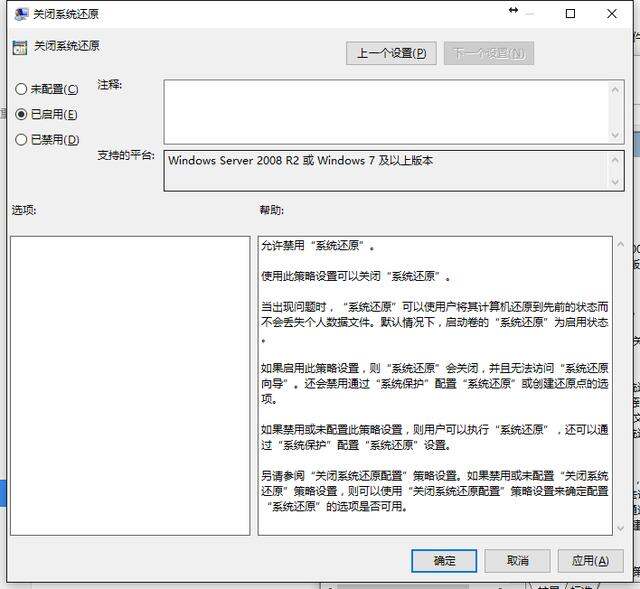

三:系统还原的备份信息System Volume Information
在运行中输入”gpedit.msc”找到(组策略)步伐/ 计算机配置/管理模板/系统/系统还原然后在关闭系统还原配置中启用即可。(因为是启用关闭所以启用才是关闭)

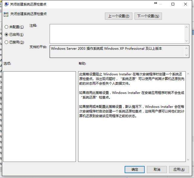

同样是在组策略中,进入计算机配置/管理模板/windows组件/windows Installer。然后找到:关闭创建系统还原检查点。这里也是选择启用这样关闭系统还原的工作完成了 ,下面就是处理System Volume Information文件夹了
在运行中输入cmd运行cmd然后输入下面的下令(注意两处盘符)然后根据你分区情况修改盘符然后逐个输入
cacls “C:\System Volume Information” /e /g everyone:f && rd /s /q “C:\System Volume Information”
如果失败重启下再次执行此下令就行了!

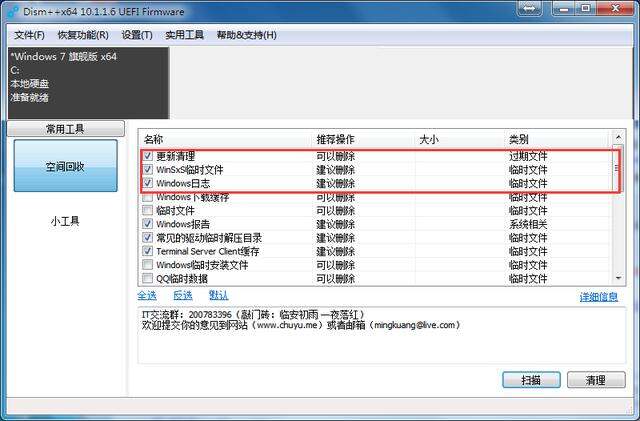

四:winsxs目录清理 ,需要用到软件 Dism++,打开软件选择要清理名称,然后点击扫描;完成之就点击清理清OK了!
五:RRbackups是ThinkPad本本自带的Rescue and Recovery步伐创建的,这个文件夹是系统备份的文件.

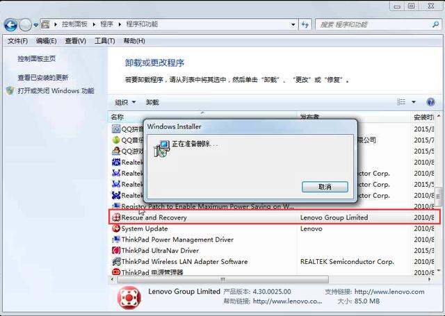

1.进入Rescue and Recovery 步伐界面,找到删除备份选项删除自己创建的系统备份(不同版本的Rescue and Recovery可能界面有所不同);
2.通过卸载Rescue and Recovery 步伐来删除自己创建的系统备份,需要注意的是,一旦卸载该软件,则自己创建的所有系统备份都会被删除;

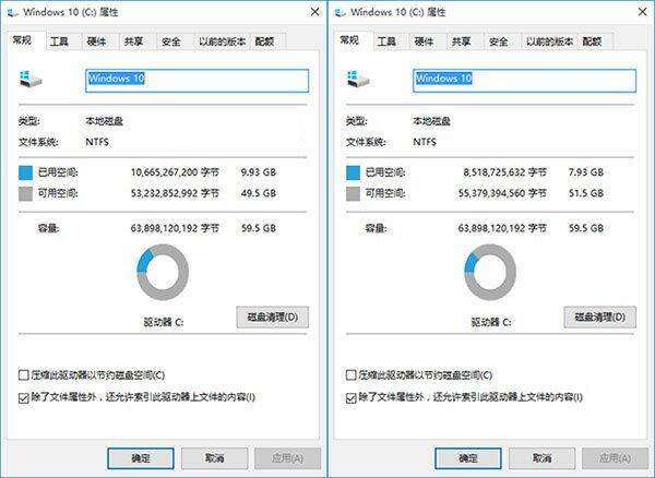

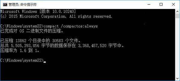

六:win10打开compact模式
Compact基本不影响系统性能,但可能会产生不易整理的磁盘碎片,不建议在机器硬盘上使用。
以管理员身份运行CMD,输入下面的下令回车运行即可。
compact /compactos:always
可以看到,压缩后共节省了约2.0GB空间。看一下实际硬盘空间占用对比:开启Compact后如果想关闭的话,只需执行下面的下令即可:compact /compactos:never
