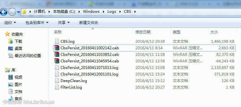

cbs.log文件非常大!1.4G!请问这个文件是什么软件生成的
如上图,位于:C:\Windows\Logs\CBS。
C:\Windows\Logs\CBS 内里的日志文件能否删除
这天志文件是提供有关脱机处理故障的详细信息的处理日志文件,如果您的电脑没标题,可以删除较早的文件。不过我们一般不建议您自己删除系统文件。如果您的磁盘空间不足,我可以给您推荐几个可以使用的方法:
1. 使用“磁盘清理”删除文件。(此方法可以删除一些可能您不再需要的日志文件)详细请看以下网页:
http://windows.microsoft.com/zh-cn/windows/delete-files-using-disk-cleanup#delete-files-using-disk-cleanup=windows-8
2. 关闭休眠功能来节约磁盘空间:(链接中介绍的为windows 7系统,同样适用于windows 8)
http://answers.microsoft.com/zh-hans/windows/forum/windows_7-performance/answers-%E5%88%86%E4%BA%ABwindows/21af6481-a388-4bb9-896f-7d4885cea3bb?auth=1
3. 将虚拟内存放在比较空闲的磁盘上:
按“windows徽标键”+“X”+“Y”打开系统,点击“高级系统配置”-“高级”-性能栏的“设置”-“高级”-虚拟内存“更改”-选定一个比较空闲的磁盘,然后点击“自定义巨细”,手动设置。
4. 调整系统还原点的存储空间:
按“windows徽标键“+”X“+”Y“打开系统,点击”高级系统配置“-”系统保护“-”配置“,手动滑动来调整系统还原点存储空间。
5. 建议您尽量不要在C盘安装应用软件,安装软件时,请手动指定安装路径。
下面脚本之家小编就为大家介绍一下cbs.log,一句话可以删除不影响,而且系统会主动生成,除非用下面的方法,或制作一个bat文件加入计划任务,几个小时删除一下就可以了。
1、Windows Modules Installer(服务名:TrustedInstaller)一直在占用cbs.log。结束这个服务,cbs.log文件就能删除了。之后建立了一个文件夹cbs.log并把NTFS权限设置所有组为拒绝。
2、通过bat定期删除
[code] net stop TrustedInstaller cmd /k echo y | del C:\Windows\Logs\CBS\*.* /s[/code]
应该就是新系统安装了windows update留下的日志,一次性打了上百个补丁,没想到日志这么大。
结束Windows Modules Installer服务就能删除了,不用进PE。
而且很有BUG感觉的是:C盘属性-“磁盘清理”,内里竟然不能清理这些日志,只能手工干掉!
