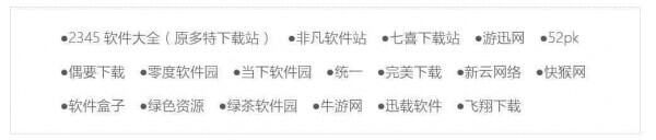

经技术排查发现,在“2345软件大全”、“非凡软件站”等18家下载站内(详见下图)均可能被该病毒利用,近期在这些站点下载过软件的用户,都有可能被感染,建议大家尽快利用“火绒安全软件”及专杀工具,对电脑进行扫描查杀。

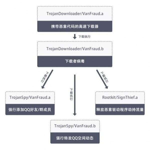

病毒“VanFraud”感染用户电脑后,会窃取QQ登录信息,进而在用户QQ中强行添加一位“QQ好友”,并将“QQ好友”拉入用户所在的QQ群中,散播赌博、淫秽、诈骗、高利贷等不良信息;同时会将不良信息转发到用户QQ空间;别的,还会篡改浏览器首页,跳转到2345导航页面。
病毒团伙会让病毒尽量躲开安全软件的查杀,当“VanFraud”检测到用户电脑中存在安全软件和安全分析工具时,将不会被激活,执行恶意行为。

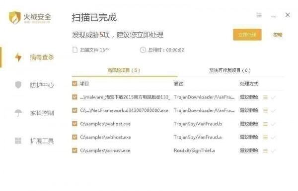

“火绒安全软件”最新版即可拦截病毒“VanFraud”。对于已经感染该病毒的非火绒用户,可以下载利用“火绒安全软件”及“火绒专杀工具”彻底查杀该病毒(操作流程详见Tips)。

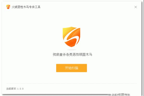

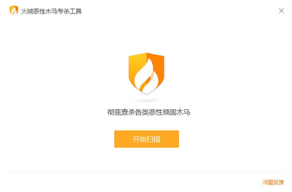

1、下载"专杀工具",安装后,点击"开始扫描"。

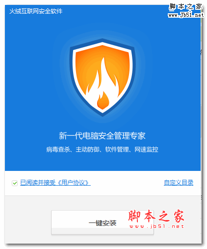

2、下载“火绒安全软件”,在【病毒查杀】功能版块点击“快速查杀”。

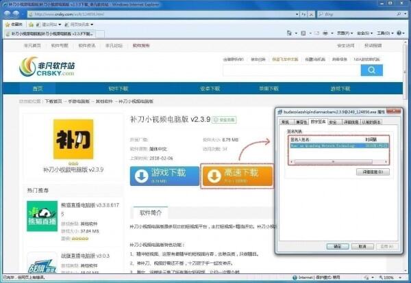

火绒近期发现,数字签名为“Huai'an Qianfeng Network Technology Co., Ltd.”的高速下载器携带恶意代码。通常,下载站的高速下载器不论终极安装何种软件,下载器程序都是完全相同的(下载器会根据自身文件名中“@”符号后面的软件编号向服务器哀求下载相应的软件)。因此,一旦携带恶意代码的高速下载器上线,该下载站所有通过高速下载器安装的软件都会受到恶意代码的影响。
通偏激绒终端威胁谍报系统,我们发现,带有恶意代码的下载器曾经在2018年1月16日至1月25日和1月30日至2月2日两个时间范围内进行过传播。
经过筛查,我们发现可以下载到带有该签名高速下载器的站点众多,但当前公网可以下载到的该签名下载器暂不包含恶意代码。不排除之前两个时间段的测试是为了进行“试水”的可能性,将来可能会全面放开。可以下载到上述签名的下载站,如下图所示:

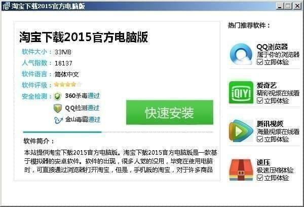

下载器运行界面,如下图所示:

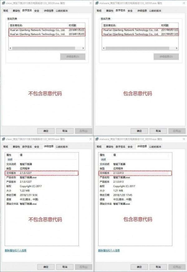

携带恶意代码的高速下载器与其他下载器带有相同的有用数据签名。在下载器执行后会创建恶意代码线程,从远端C&C服务器下载病毒程序到本地进行执行。文件信息对比,如下图所示:
VanFraud

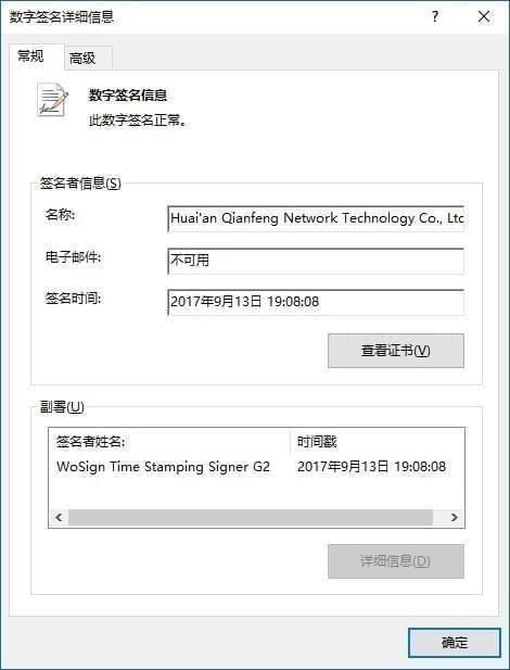

携带恶意代码的下载器签名验证信息,如下图所示:

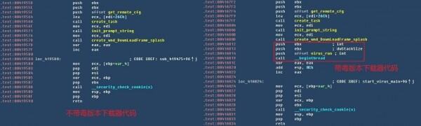

两个版本下载器代码逻辑除恶意代码部分外,其他逻辑代码完全相同。如下图所示:

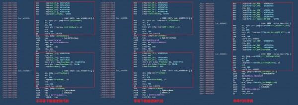

通过下图我们可以看出,两个版本下载器的下载器部分代码逻辑相同,且字符串解密部分逻辑与病毒代码所利用的字符串解密逻辑完全相同。据此我们可以推测,高速下载器中的恶意代码与该下载器制作厂商存在直接关系。如下图所示:
