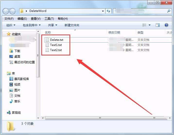

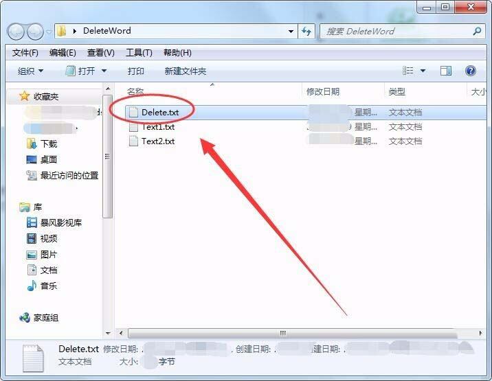

1、首先,要桌面上新建一个文件夹,本人命名为DeleteWord
2、DeleteWord文件夹中,新建三个文本文件,其中文件Text1.txt为删除字符串前的文本,Text2.txt为删除字符串后的文本。
3、双击Delete.txt文件,打开编辑窗口。

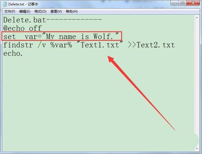

4、编辑窗口中,先输入文件名。

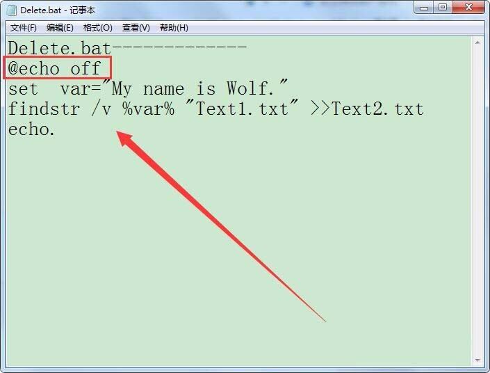

5、关闭回显,如下所示。
6、定义一个变量,并给它赋值,值为要删除的字符串。

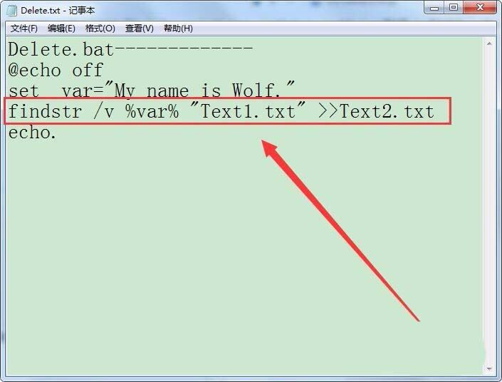

7、实现删除文本文件指定字符串,删除字符串后的文本保存在文本文件Text2.txt中。

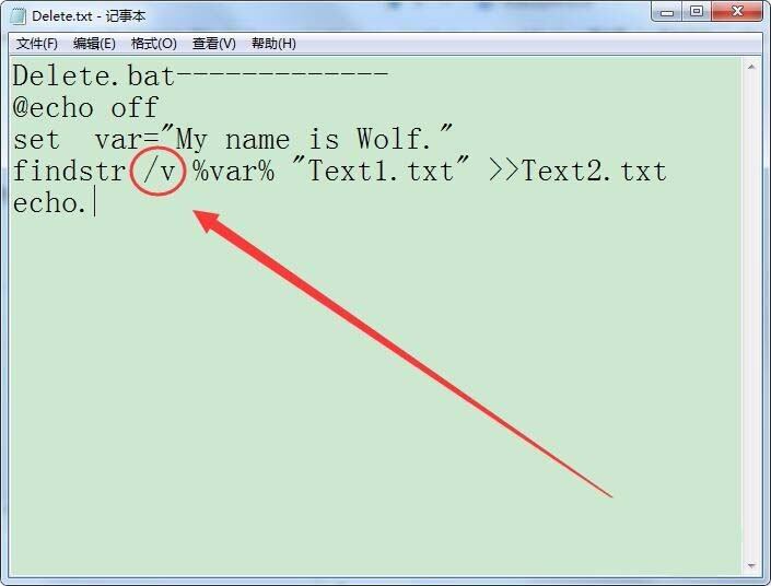

8、程序中的v参数,英文是invert,意思为“反转、使颠倒”,即删除指定字符串。

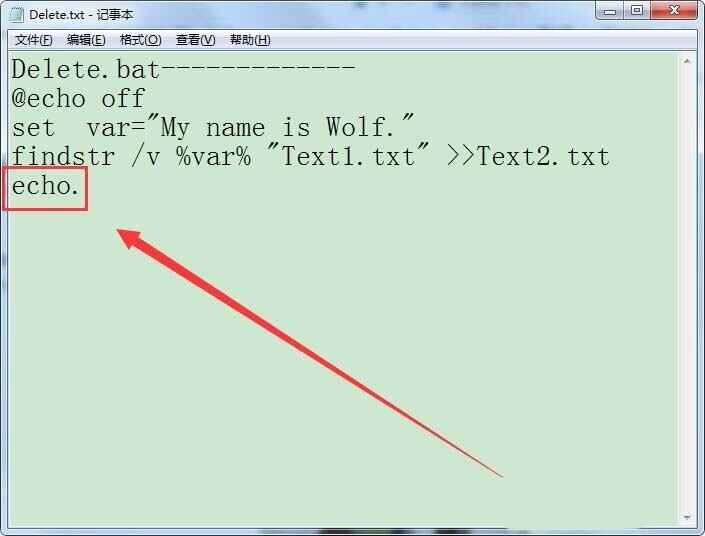

9、最后,结束程序。

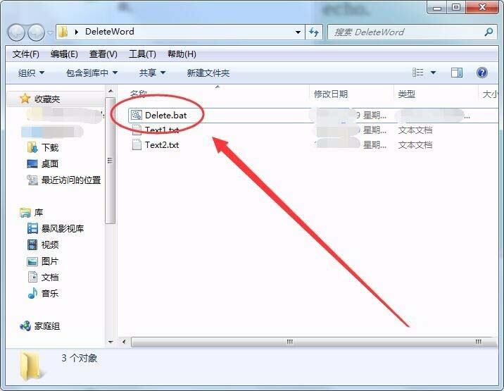

10、将文件Delete的扩展名更改为bat,如下图所示。

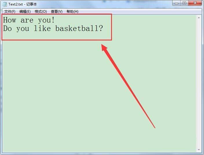

11、运行程序,打开Text2.txt文件后,文件Text1.txt中的指定字符串被删除了。
