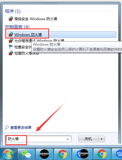

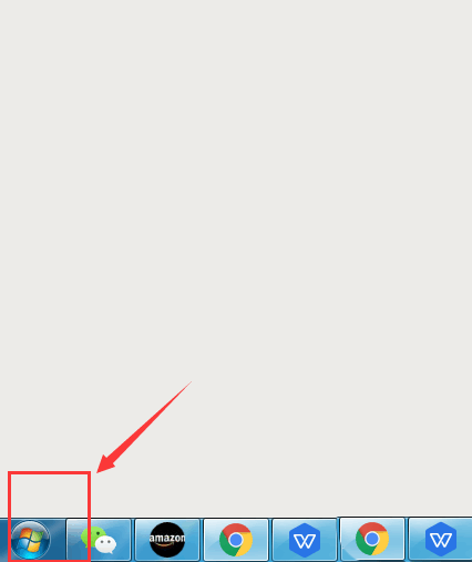

1、通过单击屏幕左下角的“开始”图标或按键盘上的Windows键导航到“开始”屏幕。
2、键入“Windows防火墙”。一旦看到它出现在屏幕的右侧,请单击“Windows防火墙”。

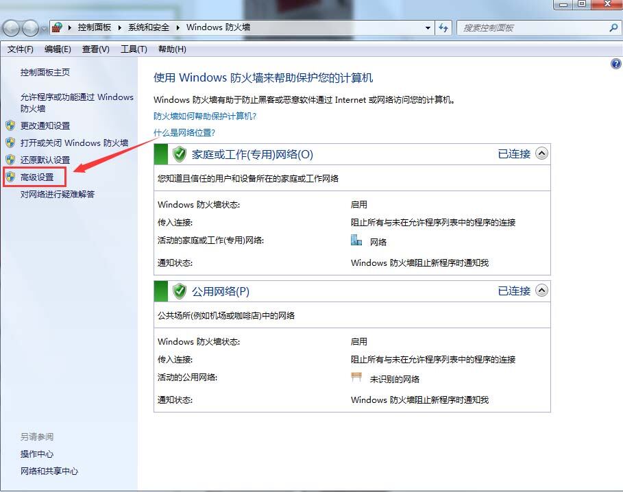

3、在Windows防火墙菜单的左窗格中,单击“高级设置”,并在询问时允许访问。

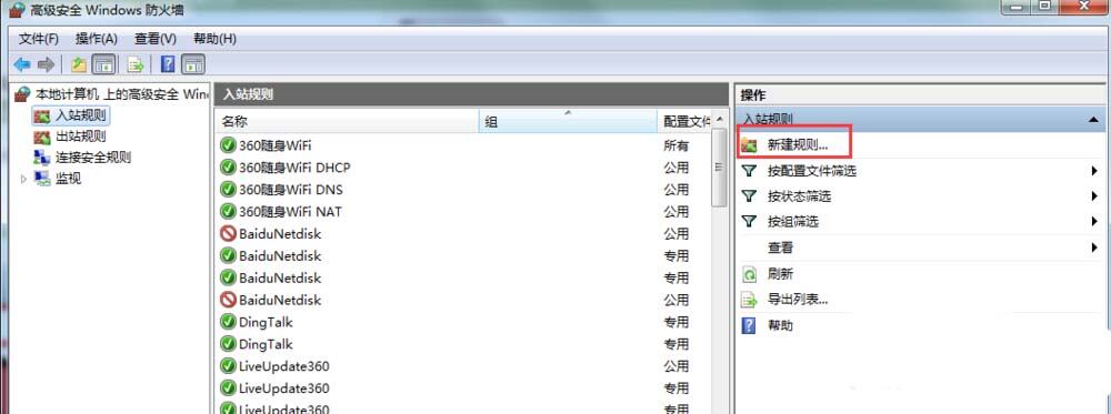

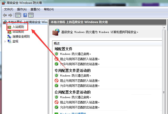

4、在“高级安全Windows防火墙”菜单的左窗格中,单击“入站规则”。
5、在右侧的“操作”下,选择“新建规则...”。

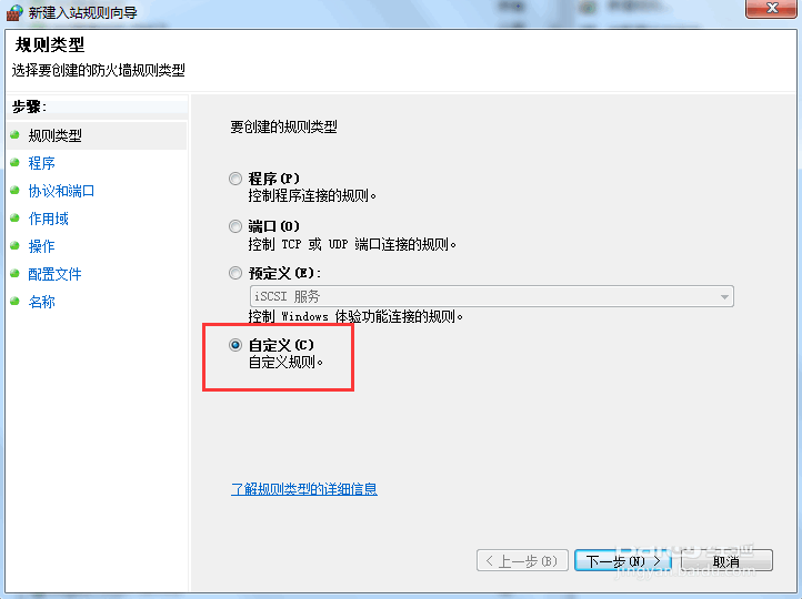

6、单击“自定义”,然后单击“下一步”。

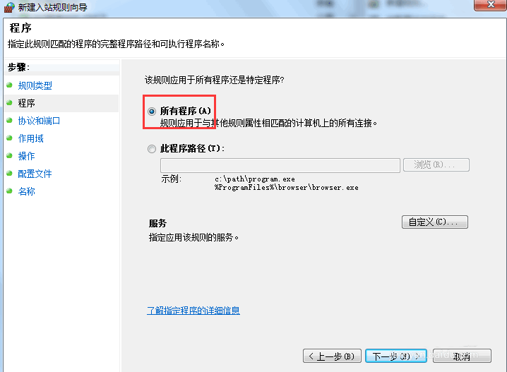

7、选中“所有程序”,然后单击“下一步”。

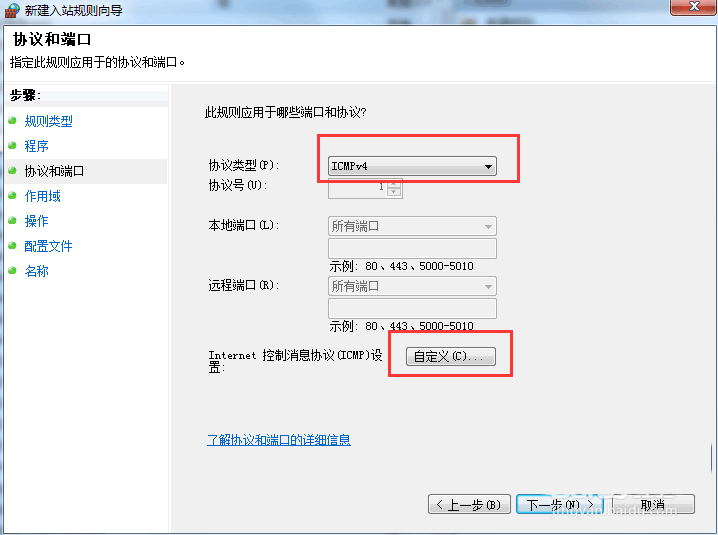

8、在“协议类型”下拉菜单中,选择“ICMPv4”,然后单击“自定义”。对于要阻止的ICMP功能,这是一个非常具体的要点。研究阻止ICMP连接的安全优势,并权衡它们对网络的影响。
9、选择要阻止的特定类型后,单击“确定”。”对于Scope,您可以配置规则是应用于来自特定IP地址的流量还是适用于网络上的所有流量。

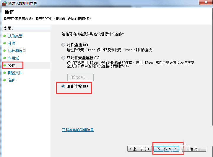

10、在“操作”页面上,选择“阻止连接”,然后单击“下一步”。”

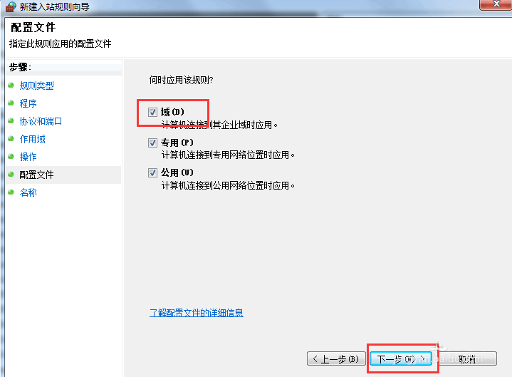

11、选择要应用规则的配置文件,然后单击“下一步”。”

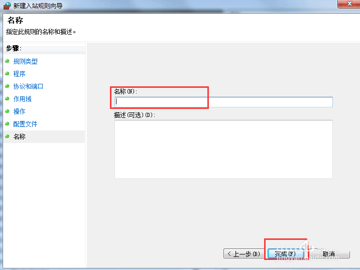

12、为规则命名,然后单击“完成”。”您现在已经创建了一个基于主机的防火墙规则来阻止ICMP流量。
