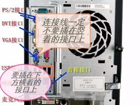

一、确保连接线插在独立显卡上
1、首先电脑和显示器的连接线一定确保要插在独立显卡上,否则经过下面这些设置,电脑会无法开机。
2、连接线一定不要插在机箱后面竖着的接口上,竖着的接口是核心显卡,一旦禁用核显,电脑会无法开机。所以我们要插在下方横着的接口上,横着的是独显如下图。

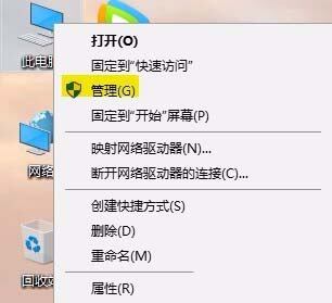

1、右击“此电脑”或“计算机”点击“管理”

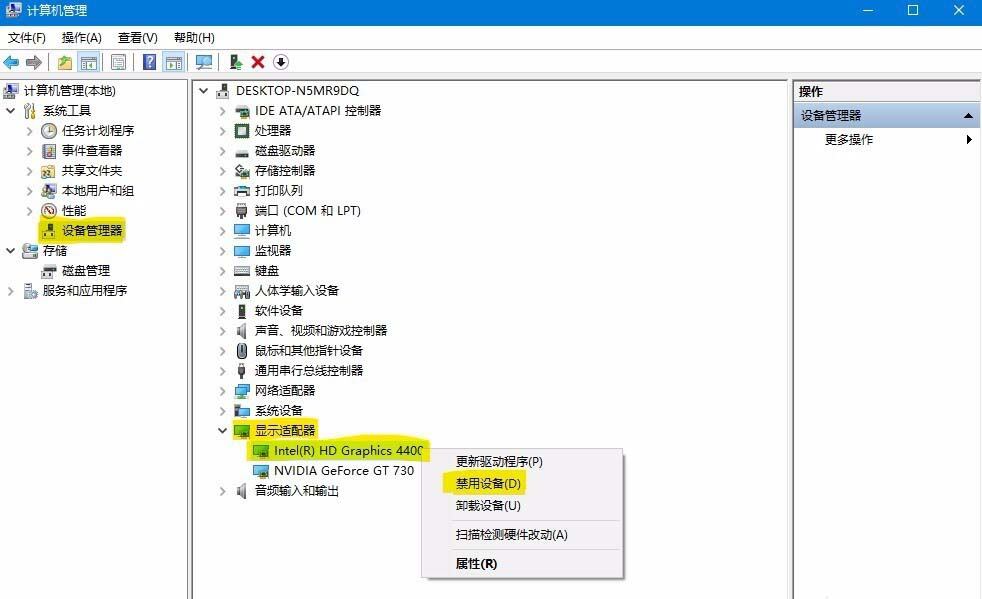

2、进入“计算机管理”页面后,双击左侧“设备管理器”,双击右侧的显示适配器”,右击核心显卡(核心显卡一般是以Intel HD Graphics或AMD Radeon 开头)点击禁用。(此处一定不要禁用错了),出现是否禁用对话框时点击”是“

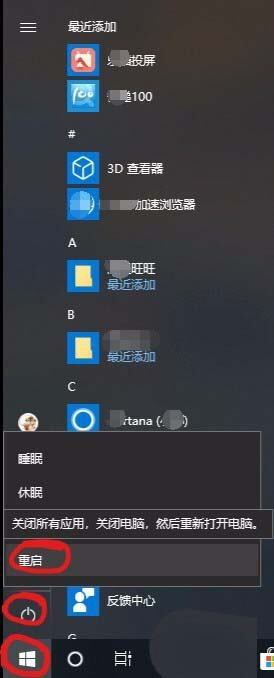

3、禁用完成后重启一下电脑就好了,核显就不会再启动了。
