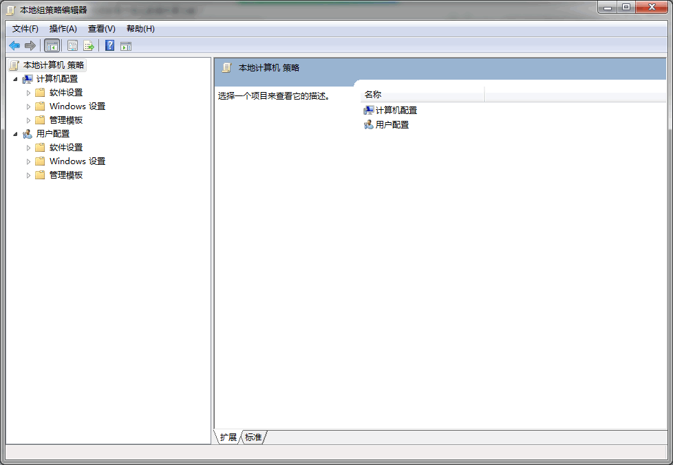

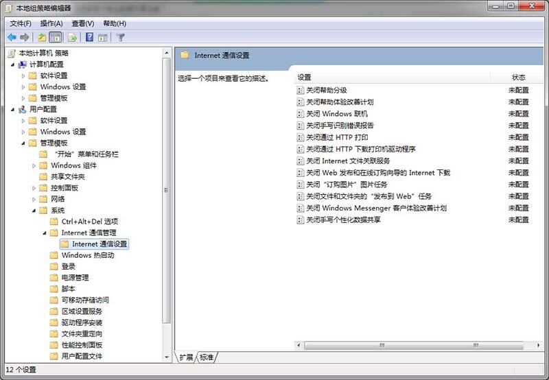

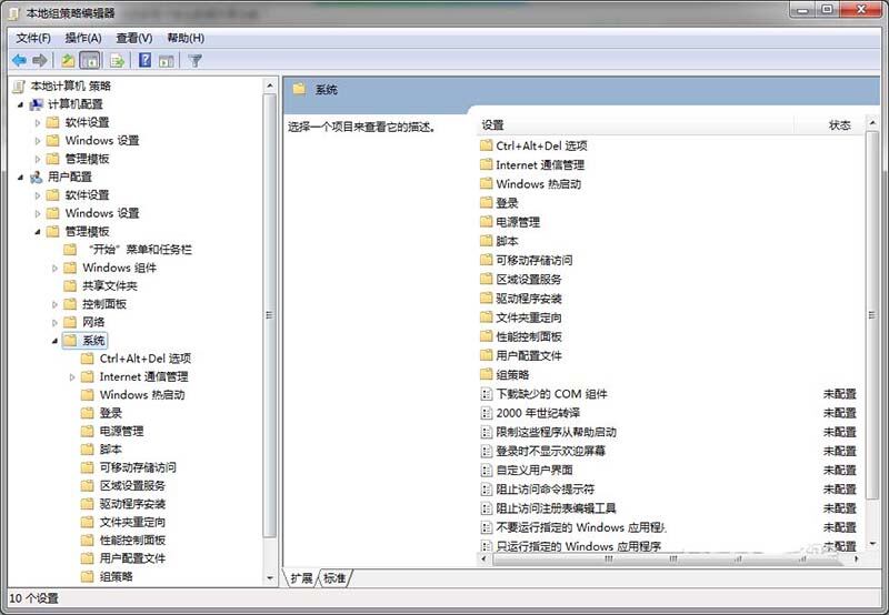

1、打开本地组策略编辑器窗口;

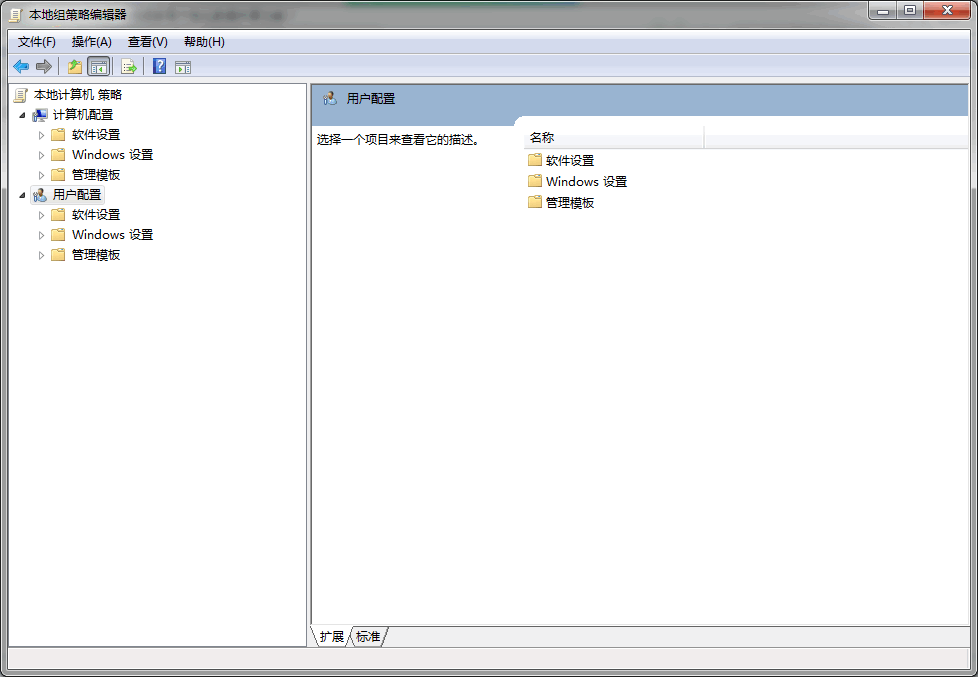

2、打开用户配置;
3、打开管理模板;
4、打开系统

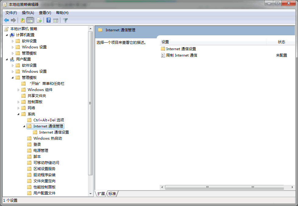

5、打开Internet通信管理;
6、点击Internet通信设置文件夹

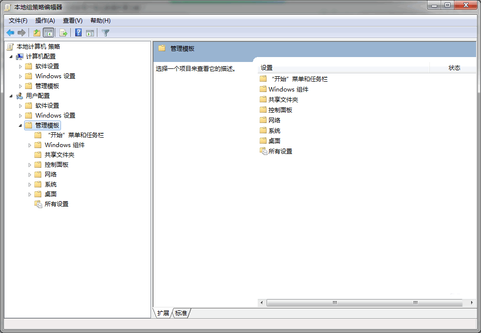

7、在右侧窗口中的“关闭手写个性化数据共享”配置项;

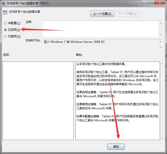

8、打开“关闭手写个性化数据共享”配置对话框;
9、勾选“已启用”,点击“确定”按钮。
