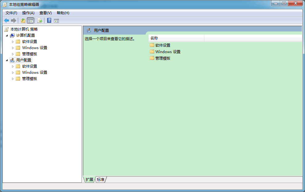

1、打开本地组策略编辑器程序窗口;
2、打开“用户配置”子项目;

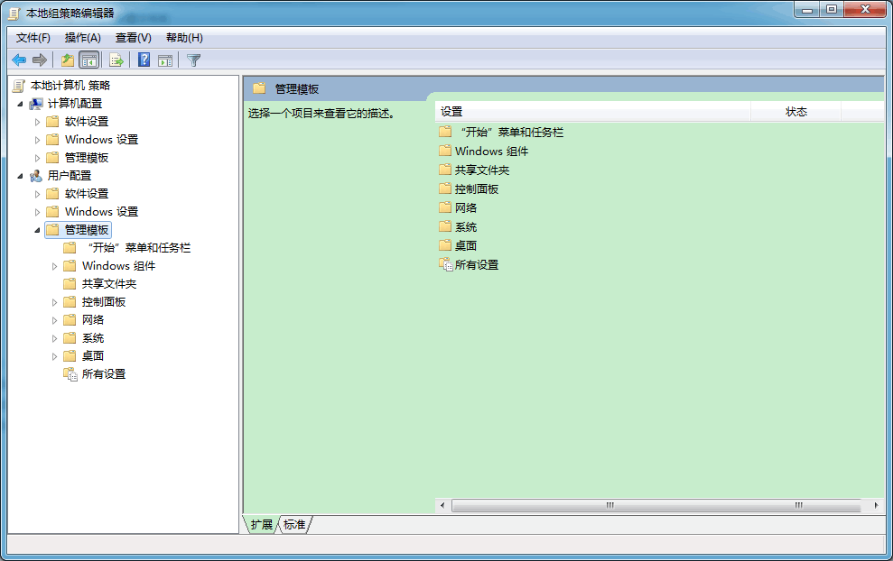

3、打开“管理模板”子项目;

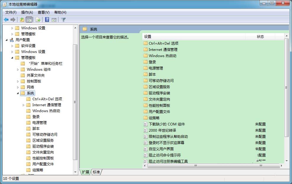

4、打开“系统”子项目;

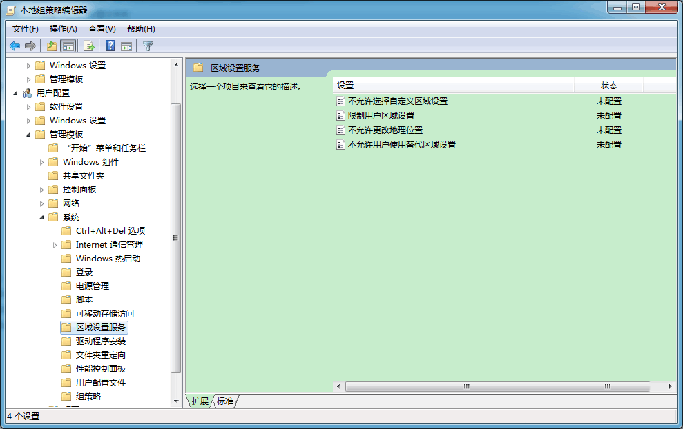

5、点击“区域设置服务”文件夹;
6、在右侧窗口中找到“不允许选择自定义区域设置”配置项;

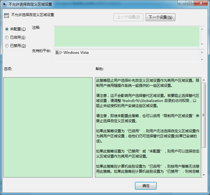

7、双击打开“不允许选择自定义区域设置”配置对话框;
8、勾选“已启用”,并点击“确定”按钮。
