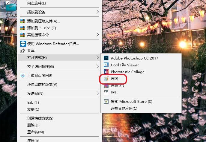

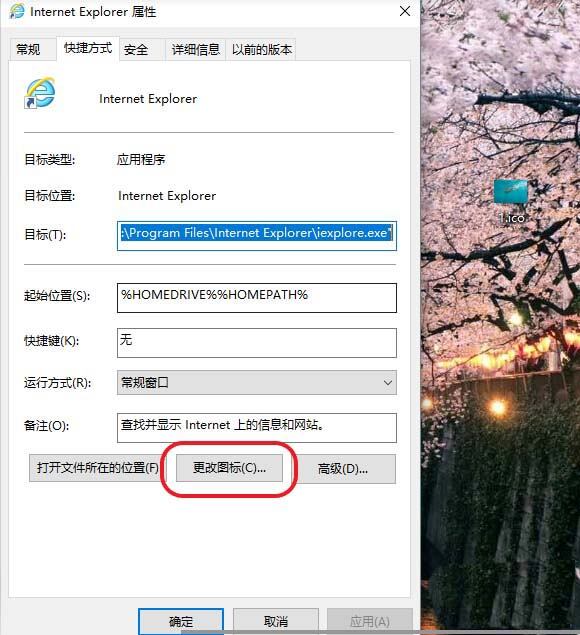

1、首先,我们右键单击用来做图标的图片。选择打开方式,使用电脑自带的画图打开。

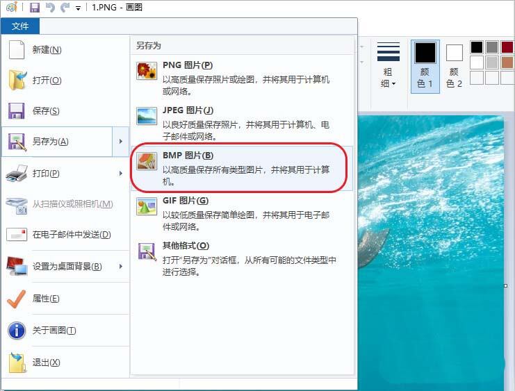

2、点击画图上方工具栏的文件,鼠标移至另存为,选择BMP图片

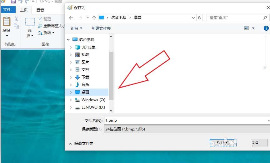

3、选择保存位置,最好是保存在桌面,方便我们寻找。

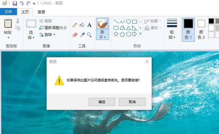

4、转换为BMP图片后,透明度会丢失,点确定

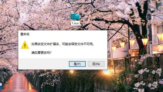

5、关闭画图,在桌面上或者你之前保存的位置找到图片,右键单击,选择重命名将.后面的bmp后缀改为ico弹窗点击是。

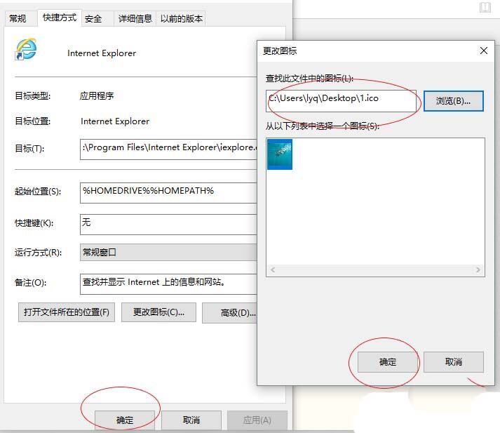

6、最后,找到你要修改的快捷方式图标,右键单击选择属性。在属性界面上,选择更改图标
7、点击浏览,找到你桌面上或者你保存位置的图片,确定两次后,即可完成图标更改。
