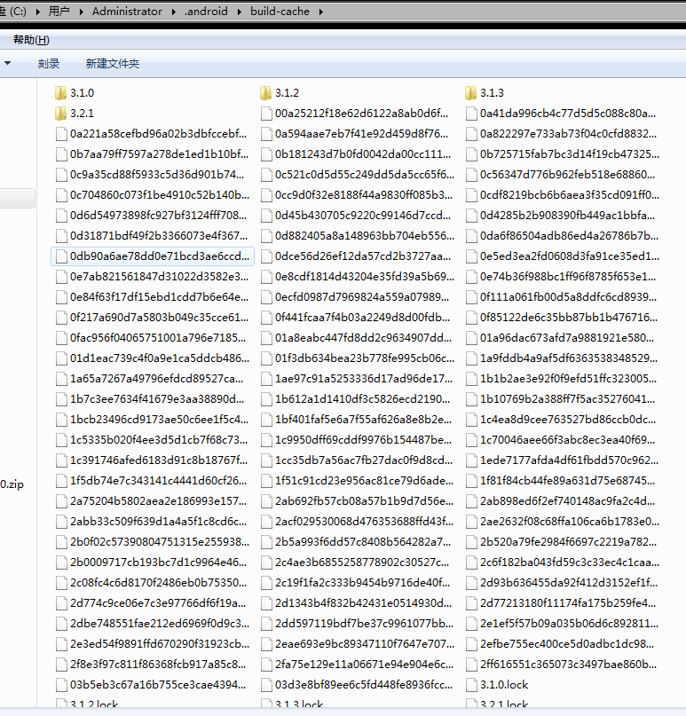

(2)build-cache:
这个文件夹是编译缓存,我们可以看到不同版本的AS都会在这里存储编译缓存。比如我现在用的是AS3.1.3?我可以把其他版本文件夹删除了,只留下3.1.3文件夹。
