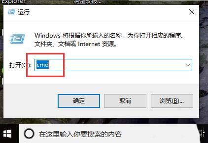

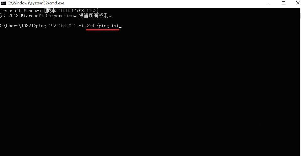

1、win+R组合打开运行,或者从搜索栏搜索“运行”,输入cmd打开doc窗口,回车。

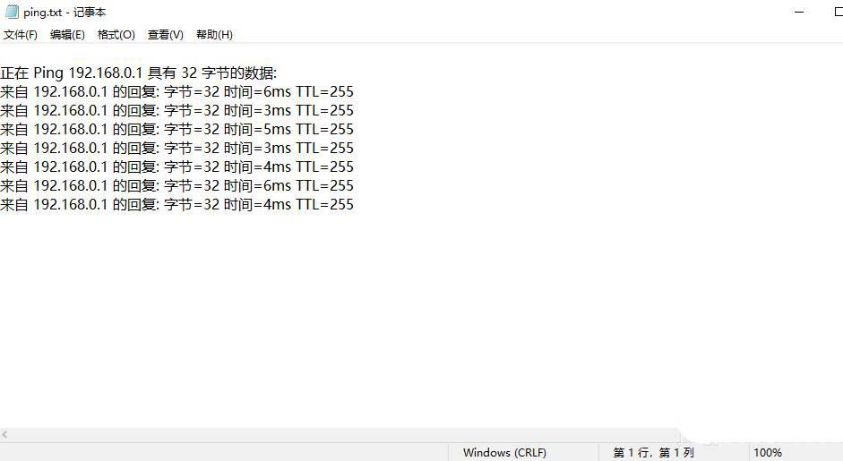

2、比如常ping192.168.0.1,输出到d盘ping.txt文件中。
输入命令:ping 192.168.0.1 -t >>d:/ping.txt,回车

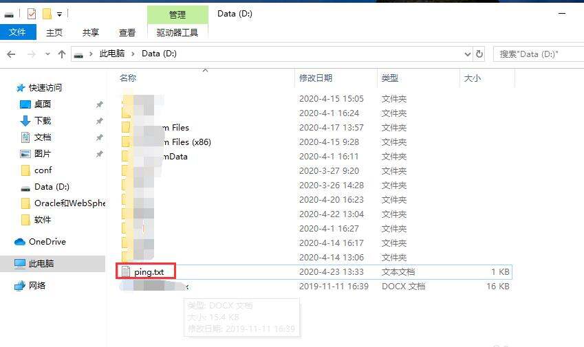

3、打开d盘,此时显示ping.txt文件夹
4、打开ping.txt文件夹,即可看到ping测试的结果。

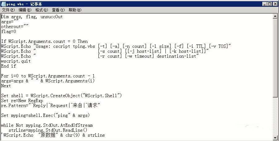

【具体操作】
1.将以下内容复制粘贴到文本文档,并改格式为vbs(或者后台回复ping即可下载该脚本,脚本出处不详,感谢大神!)
[code] Dim args, flag, unsuccOut args="" otherout="" flag=0 If W.Arguments.count = 0 Then W.Echo "Usage: c tping.vbs [-t] [-a] [-n count] [-l size] [-f] [-i TTL] [-v TOS]" W.Echo " [-s count] [[-j host-list] | [-k host-list]]" W.Echo " [-r count] [-w timeout] destination-list" w.quit End if For i=0 to W.Arguments.count - 1 args=args & " " & W.Arguments(i) Next Set shell = W.CreateObject("W.Shell") Set re=New RegExp re.Pattern="^Reply|^Request|^来自|^请求" Set myping=shell.Exec("ping" & args) while Not myping.StdOut.AtEndOfStream strLine=myping.StdOut.ReadLine() 'W.Echo "原数据" & chr(9) & strLine r=re.Test(strLine) If r Then W.Echo date & " "& time & chr(9) & strLine flag=1 Else unsuccOut=unsuccOut & strLine End if Wend if flag = 0 then W.Echo unsuccOut end if[/code]

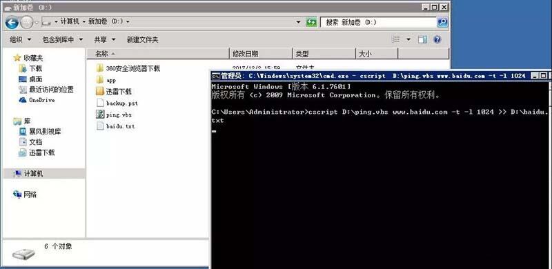

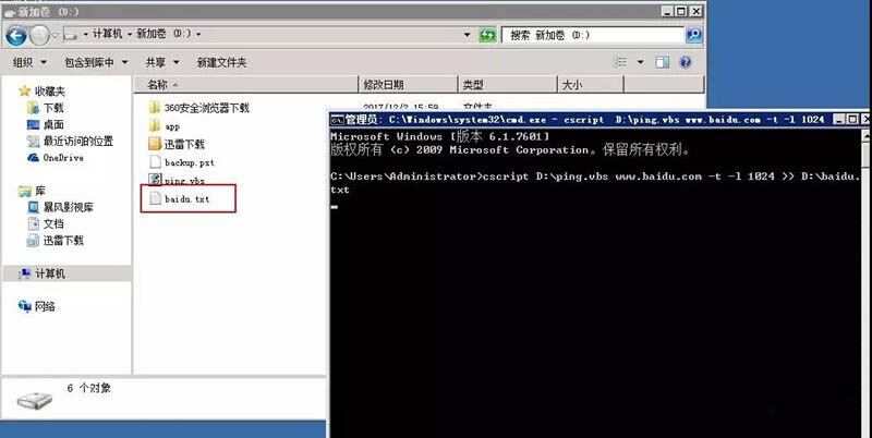

【测试与验证】
记录脚本位置,执行如下命令:
CD:\ping.vbs www.baidu.com -t -l 1024 >> D:\baidu.txt

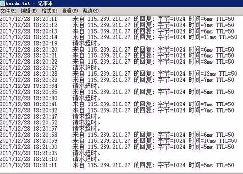

看记录文件自己生成啦!
效果如下图:
