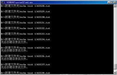

摘要: 那么怎么来ce测试这样一个问题呢,很显然我们一个个的去建立文件是不现实的,没那么多时间,而且这个方法也太笨了。这里我们会用到批处理命令,新建一个bat文件,然后将“for /l %%a in (1,1,1000000000000000
那么怎么来测试这样一个问题呢,很显然我们一个个的去建立文件是不现实的,没那么多时间,而且这个方法也太笨了。这里我们会用到批处理命令,新建一个bat文件,然后将“for /l %%a in (1,1,10000000000000000) do echo text> %%a.txt”这段代码复制进去,保存后退出。这段代码的意思是在文件夹下面从1.txt开始建立10000000000000000个文件。
一个文件夹下面最多可以放多少文件
在FAT32文件格式的硬盘中双击这个批处理文件后,再耐性等待一会儿,我们发现在建立到第65535个文件时,出现“无法创建目录或文件”的提示了,这说明在FAT32文件格式下一个文件夹下面最多能放65535个文件。
那么在NTFS文件格式的硬盘中能一个文件夹能存放多少文件呢,我们同样也可以用上面这个批处理来进行测试,不过还是先告诉大家答案吧,在NTFS文件格式下一个文件家下面可以存放4294967295个文件,你至少需要有16.7TB的空余磁盘才能完成这个测试,所以大家其实不必纠结一个文件夹下面最多可以放多少文件,在Windows的机制下面,这些数值是完全够你使用的。
