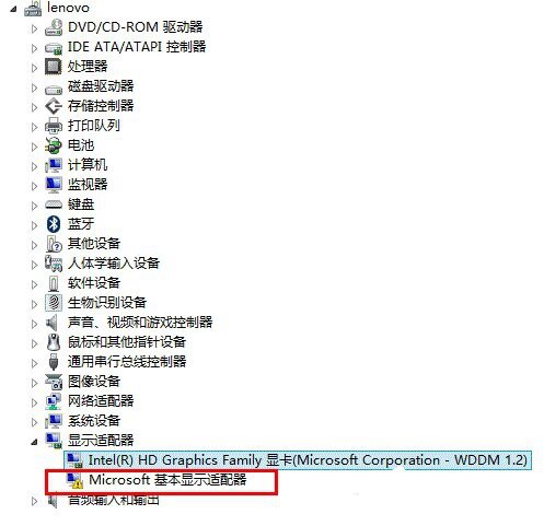

 1、首先检查设备管理器是否有显卡设备。右击桌面计算机图标,选择管理,点击“设备管理器”,如下图所示:
显卡设备会在这里显示。若无安装驱动或是驱动程序有问题,此处会显示带问号或叹号设备或显示为“标准VGA视频设备”(Win7系统)或“microsoft基本显示适配器”(Win8及以上系统)。若这些均无,尝试进入BIOS,按F9恢复默认,再按F10保存,重启电脑再尝试。

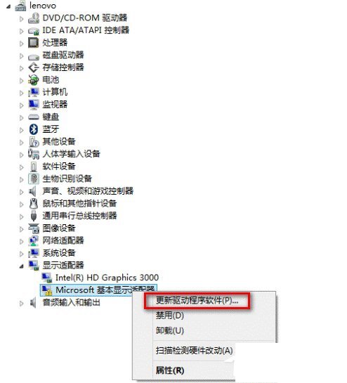

1、进入设备管理器,在叹号的显卡上点击鼠标右键选择更新驱动程序。

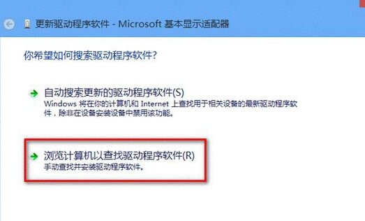

2、浏览计算机以查找驱动程序软件

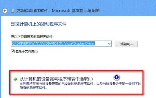

3、从计算机的设备驱动程序列表中选取,下一步。

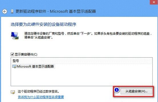

4、从磁盘安装,下一步。
