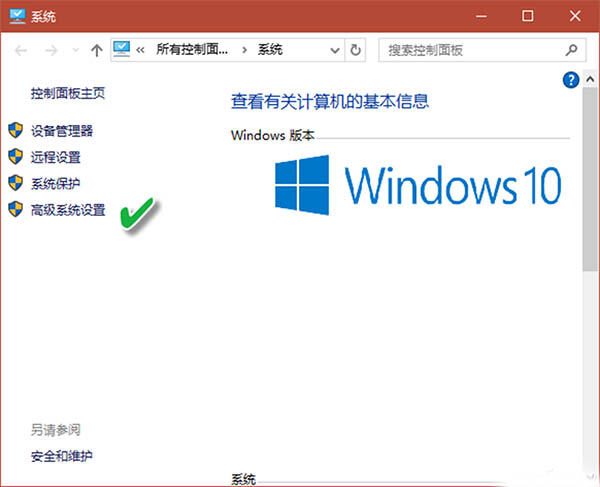

右键单击“开始”按钮并选择“系统”选项。随后,在“系统”窗口中选择“高级系统设置”(图1)。

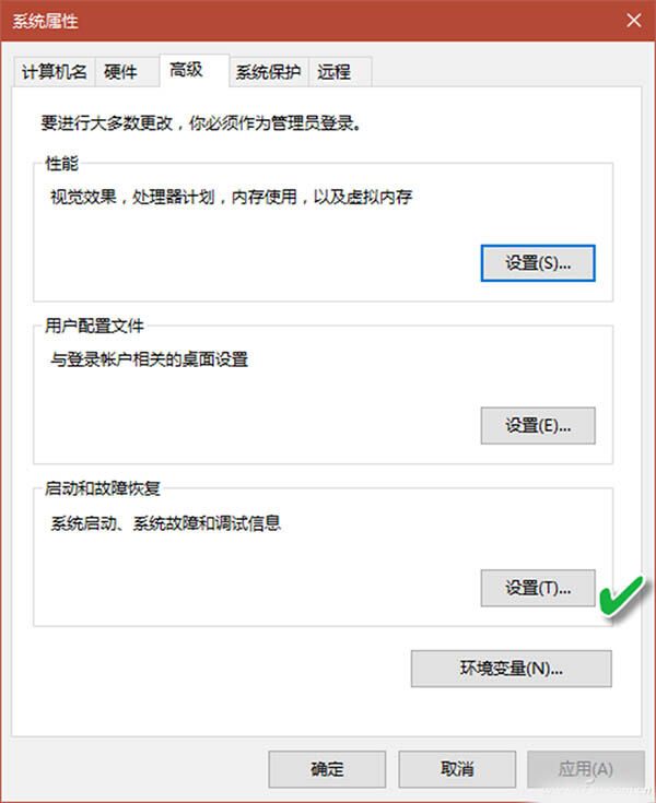

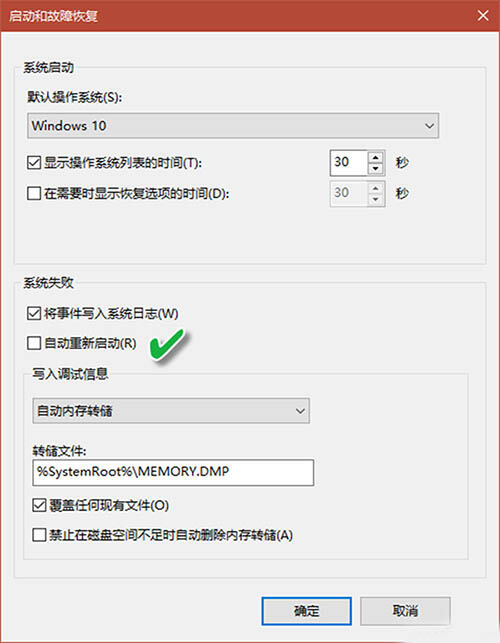

接下来,在“系统属性”窗口的“高级”选项卡下,点击“启动与故障恢复”分组下的“设置”按钮(图2)。在随后出现的“启动和故障恢复”窗口中,将“系统失败”分组中的“自动重新启动”复选框中的√去掉,然后点击“确定”按钮即可(图3)。

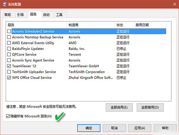

重启系统,然后再次进入系统配置窗口,点击“服务”选项卡,选中“隐藏所有Microsoft服务”复选框,从服务列表中选择需要随系统自动启动的项目进行ce测试(图5)。为确定问题具体是由哪个程序引起,可一次只选一个程序做实验,直到确定出问题的程序为止。
