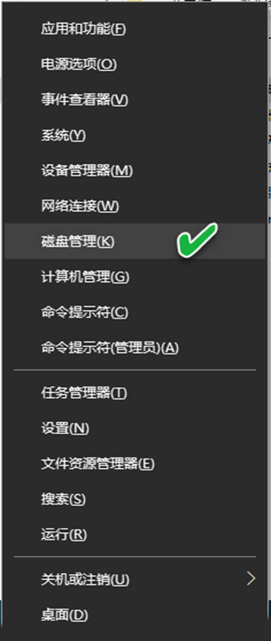

要在Windows 10中修改移动设备的删除策略,首先需要将移动设备连接到Windows 10 PC。按下Win+X组合键显示系统管理菜单,选择磁盘管理(图1)。
(图1)

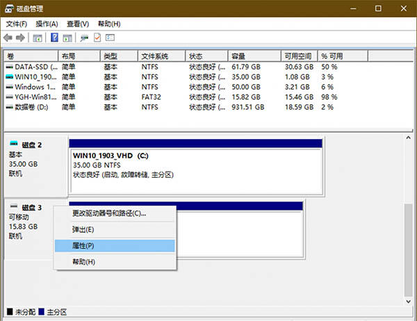

在磁盘管理器中,右键单击磁盘列表中的外部存储设备标签,然后从菜单中选择属性(图2)。
(图2)

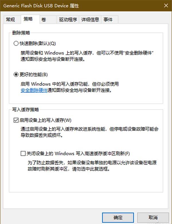

在移动设备属性窗口中,点击切换到策略选项卡,选择快速删除或更好的性能选项,然后点击确定按钮,完成设置过程(图3)。
(图3)
3. 使用删除策略的注意事项
快速删除是更安全的选择,因为它可以确保设备可以随时直接从Windows PC断开,但无法将设备的性能发回到极致,是以安全换性能的一种选择。Windows10从1809版本开始,默认采用快速删除策略,也是基于安全考量的综合选择。快速删除适用于经常拔插的外部设备,我们经常使用的用来临时交换数据的USB闪存盘,采用这种模式比较合适。
由于更好的性能选项需要用户在拔下外部存储设备之前,使用安全删除硬件选项,否则可能导致数据丢失,因此,这种模式更适合于挂接于电脑,但不常拔下来的外部设备,例如用来下载或做固定数据仓储用的USB移动硬盘。
小提示:
在选择了更好的性能选项后,如果选择启用设备上的写入缓存,可通过设备上的写入缓存,进一步改善系统的使用性能。但在停电和设备出现故障的情况下,可能会导致数据丢失。
