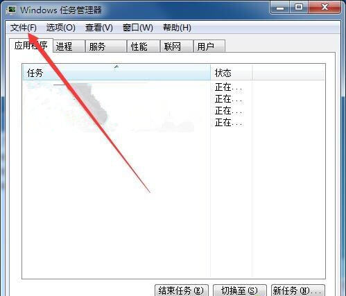

  方法一、重启资源管理器
  1、按下键盘最左侧【Ctrl+Shift+Esc】组合键,启动任务管理器 ;

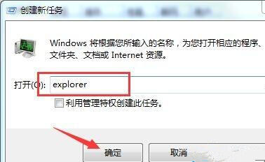

  2、展开工具栏中【文件】菜单,点击“新建任务”选项 ;
  3、创建新任务【explorer】,完成输入后敲击回车,重启资源管理器 ;

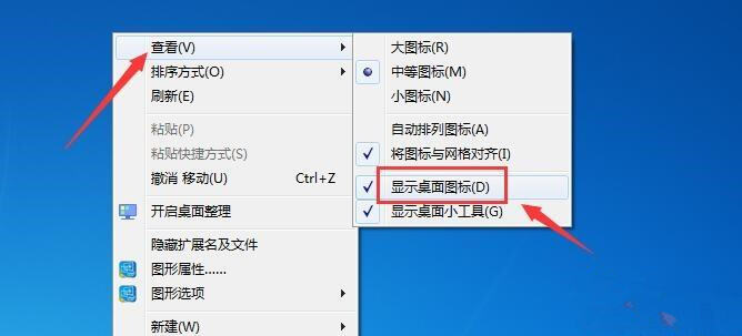

  1、右键点击桌面展开桌面菜单 ;
  2、指针展开【查看】菜单项,点击勾选“显示桌面图标”选项即可。

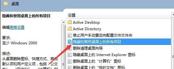

  方法三、本地组策略编辑器

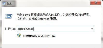

  1、使用键盘快捷键【WIN+R】,打开运行窗口;
  2、输入【gpedit.msc】命令,回车打开本地组策略编辑器;
  3、展开图例路径【用户配置-管理模板-桌面】;

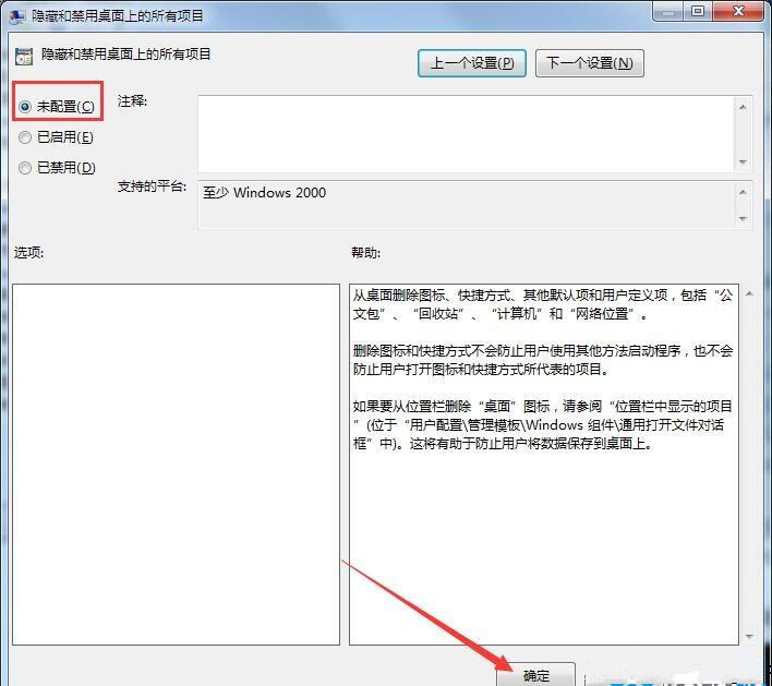

  4、在右侧策略中找出【隐藏和禁用桌面上的所有项目】选项双击打开;
  5、设置项目状态为【未配置】,确定保存更改即可。
