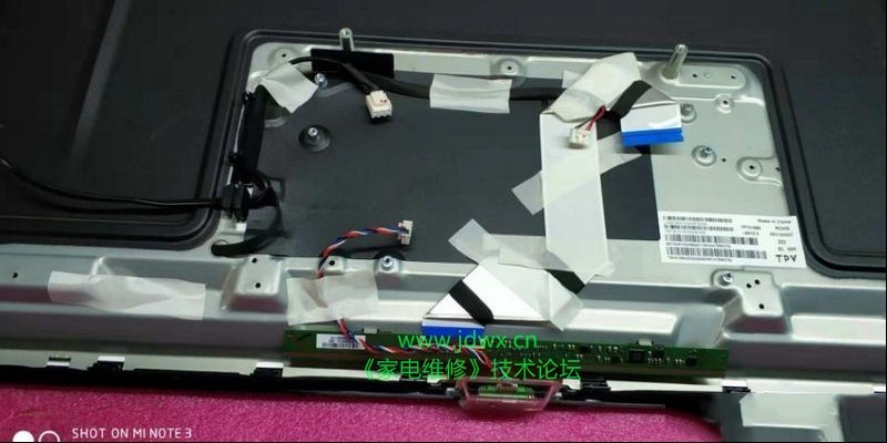

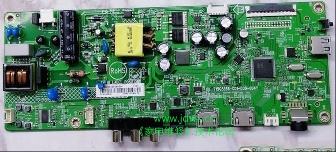

摘要: 本人近期收到同行送来的故障机壹台飞利浦液晶电视32PHF3282/t3液晶电视,故障表现是不开机,拆开机器,观察电源板,由于电源开关管旁边的C910x电容质量问题造成电源管以及连接电源管到电源ic的电路电阻二级管全部烧烂, ...

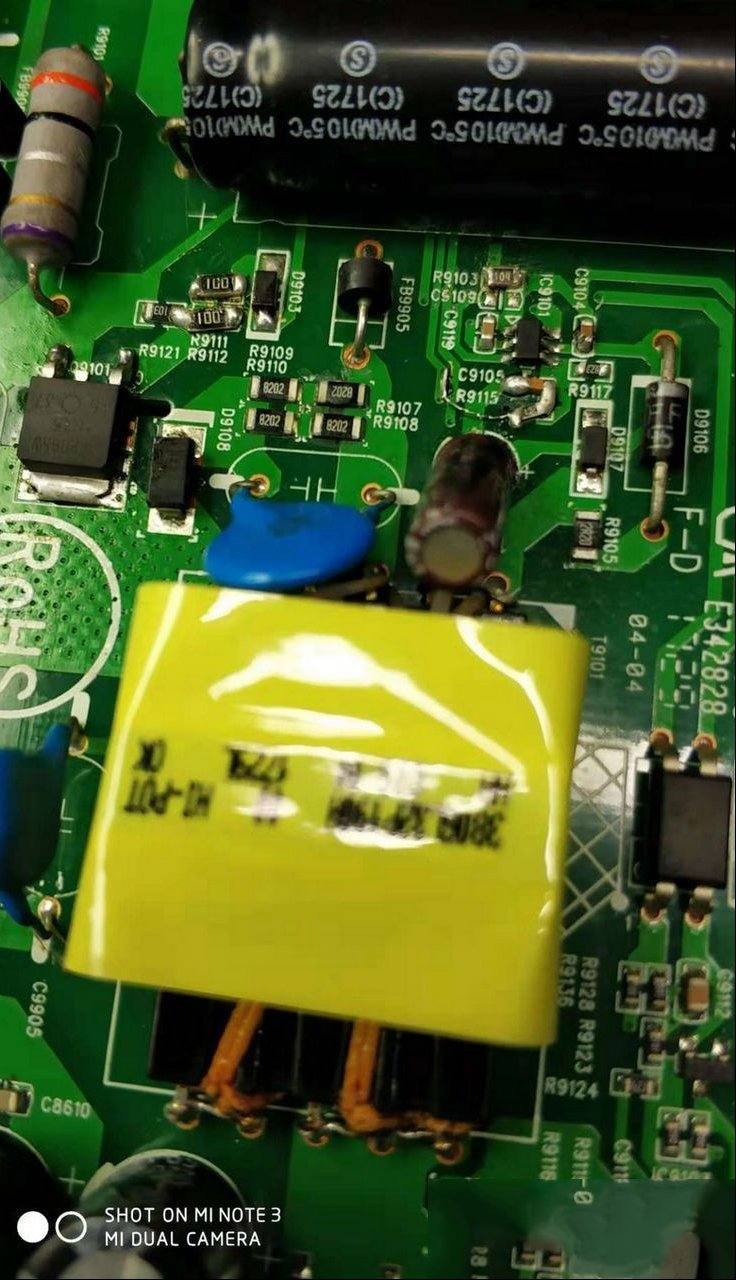

    本人近期收到同行送来的故障机壹台飞利浦液晶电视32PHF3282/t3液晶电视,故障表现是不开机,拆开机器,观察电源板,由于电源开关管旁边的C910x电容质量问题造成电源管以及连接电源管到电源ic的电路电阻二级管全部烧烂,同时电源IC附近的铜箔也被炸断。
          从图片上可以看出已经烧一大块了,从网上查看了一下这主板是通病,而且淘宝上投买也不便宜,网上寄修也是不便宜了,于是决定动手修复。先将已经炸烂的零件全部拆下来,由于炸烂的电阻已经面目全非了无法辨认出来实际型号了。电源IC 可以看到是QWT37T,查遍淘宝只有一家有得卖 但是到手的型号是QPF37F 并非是原机型号。

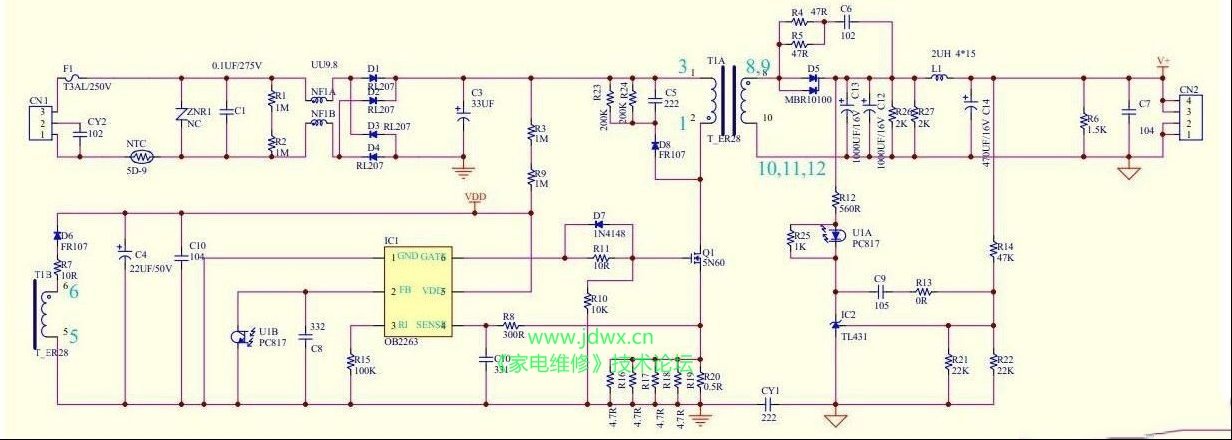

          这机器比较新目前没有图纸参考,观察了一下外围跟目前最流行的Ob2263电路有点相似,下图是OB2263电路图。

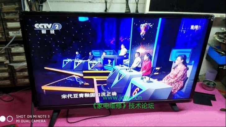

         电源管驱动脚的二极管已经短路了,无法看到型号了直接用T4贴片代换(1n4181) 保险管也炸烂测试直接用灯泡做保护,网上购买的QPF37f  上机竟然电压在5--10V波动了, 仔细用放大镜观察没有焊接出错,难道更换的电源IC是坏的?从新更换一个也是一样的 。证明购买来的QFP37f 跟原来的QWT37T 是不能直接代用的 由于手头没有QWT37T资料。直接用OB2263上机代用拆除3脚220V供电电阻,然后通电试机(其他不需要改动)竟然正常了。待机电压16.6V稳定,至此修复完毕,正常开机工作电压是20.6V。
