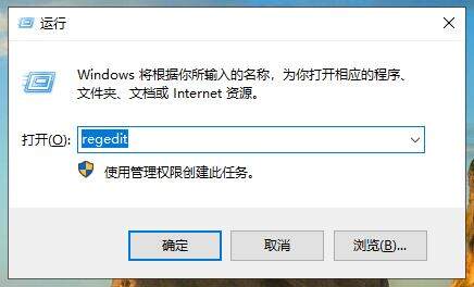

1、系统正常但无法进入安全模式,可能是安全模式在注册表中被禁用。组合键win+r打开运行窗口,输入“regedit”打开注册表。

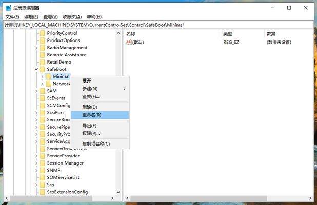

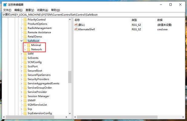

2、依次进入“HKEY_LOCAL_MACHINE\SYSTEM\CurrentControlSet\Control\SafeBoot”,看看能不能找到“Minimal”及 “Network”两个项。
3、如果“Minimal”及 “Network”项被重命名了,再次将其重命名为“Minimal”及 “Network”后就能解除安全模式的禁用了。

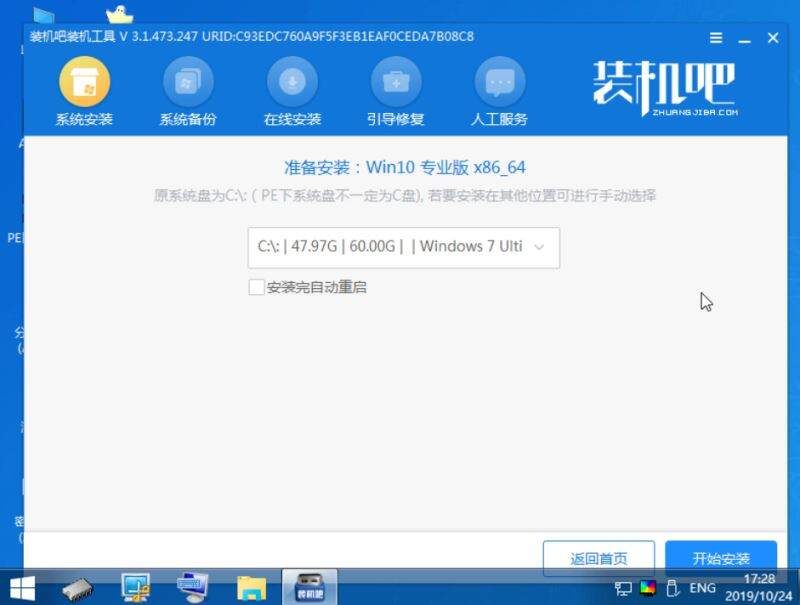

1、系统开不了机且无法进入安全模式,可能是系统组件缺失或是系统已经损坏,有Windows系统光盘的话可以使用光盘来对系统进行修复,如果没有的话可以使用U盘来重装系统。
2、还有一种可能就是硬盘出现了坏道,这个坏道是物理坏道且出现在系统盘的分区内。如果真的出现了这种情况就只能更换硬盘重装系统了。
