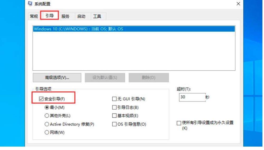

每次进入安全模式,都要不停重启,按f8,实在恼火。那不用按f8,电脑如何进入安全模式
  1、按下组合键wndow键+R,会出现运行框,在运行的输入框里面输入字符msconfig,然后按下回车键。
  2、接着在打开的系统配置里,寻找到选项“引导”,在“安全”引导这一项上面打上勾勾就行了。切记不要忘记在这面点击“确定”按钮。
  3、以上的步骤弄完之后,我们可以重启机子,然后就可以直接进去到安全模式,如果要退出安全模式,直接按照上面的步骤把勾勾给取消就行了。
