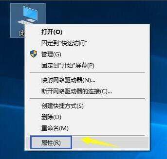

1、首先右键此电脑,打开“属性”

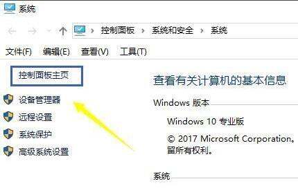

2、接着点击左上角的“控制面板主页”

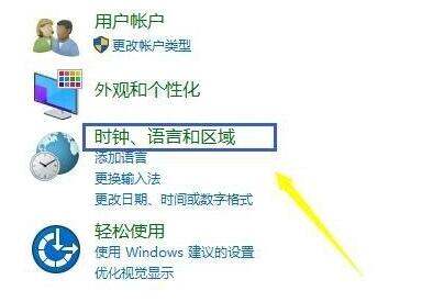

3、然后点击其中的“时钟、语言和区域”

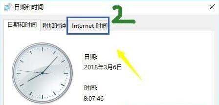

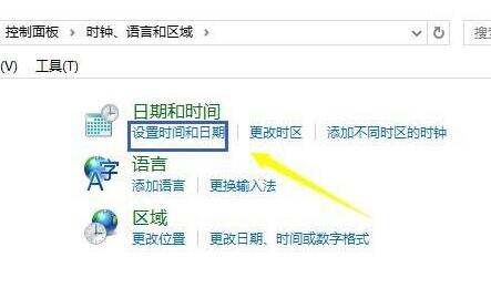

4、随后点击“设置时间和日期”选项。
5、打开图示面板后,进入“internet时间”选项卡。

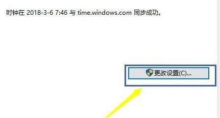

6、再点击下方的“更改设置”

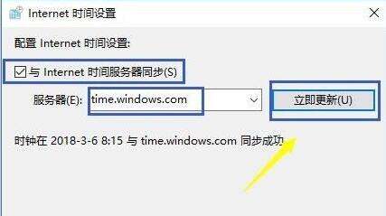

7、最后勾选“与internet时间服务器同步”并点击“立即更新”就能同步时间了。
8、如果无法同步,可以试着将服务器改为“s1a.time.edu.cn”或“s1b.time.edu.cn”
