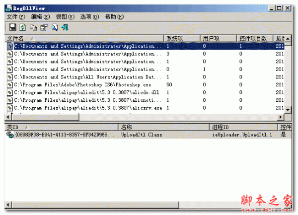

RegDllView(组件服务管理工具) v1.60 汉化绿色版 64位
  • 类型:系统其它
  • 大小:69.7KB
  • 语言:简体中文
  • 时间:2015-12-15
查看详情
