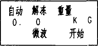

    收到其他维修同行的一台由微处理器控制工作程序的松下NN-K366WFS型微波炉,通电后即显示如附图所示字样,此时“解冻”下方的数字从0逐一变到9,当数字显示为O时,“重量”显示灯亮,“开始”
  显示灯灭;当数字显示为1~9时,“重量”显示灯灭,“开始”显示灯亮,蜂鸣器也随数字从O逐一响到9,如不拔dianyuan电源,上述情况周而复始。当触按薄膜键板上“停止/再调校”键后,显示屏上的显示消失而灯亮,此时,再触按薄膜键板上所有功能键均无反应。
  检修,本文由家电维修杂志论坛http://www.jdwx.cn/收集资料时将与薄膜键板一体化的扁平排线从电路板上的九脚插座上取下,测量扁平排线各相关脚,发现薄膜键板上“自动解冻0.1kg”功能键在未触按时,与其相关的扁平排线②~⑤脚已处于永久闭合通路状态,导致无法进入其他功能的程序。用吹风机热风挡吹薄膜键板“自动解冻0.1kg”功能键十多分钟后,该键在未触按时,与其相关的扁平排线②~⑤脚不再处于永久闭合通路状态,【故障】排除。数月后该微波炉再度出现【故障】。通电后触按“停止/再调校”键显示正常(88:88灯灭),触按所有功能键均无反应。再查“自动解冻0.1kg”功能键,在没触按时,与其相关的扁平排线②~⑤脚间有6kΩ左右的zuzhi阻值。因薄膜键板难以获得而且也贵,故用“丢卒保车”的办法,综合考虑了各项使用功能的轻重缓急,将九脚插座中的②脚与电路板焊脱,微波炉又能继续使用,且不影响主要的常用功能。
