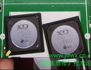

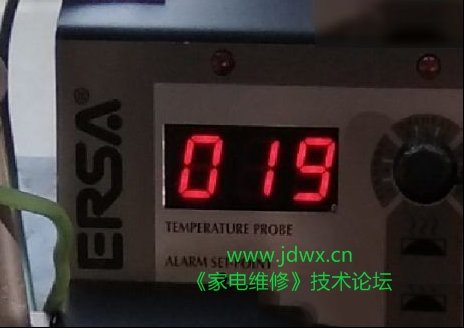

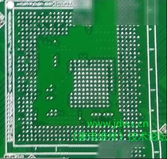

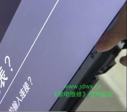

摘要: 本人最近收到同行送来的故障机壹台LG 60LG61CH-CD液晶电视,故障表现为待机红灯亮,按电源开关红色指示灯闪一下还是红灯无开机动作,拆开机器,检测电源待机时输出7.8V左右,按开关后13V马上又跳回7.8V ,后经过反复查 ...
    本人最近收到同行送来的故障机壹台LG 60LG61CH-CD液晶电视,故障表现为待机红灯亮,按电源开关红色指示灯闪一下还是红灯无开机动作,拆开机器,检测电源待机时输出7.8V左右,按开关后13V马上又跳回7.8V ,后经过反复查证,这次是主板坏导致。更换LGE6551-DA2后故障修复,另外此主板的固件并没有坏,所以更换LGE6551-DA2后就直接进系统了。
