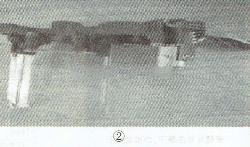

    NECNP-M260XS短焦投影机故障检修三例NECNP-M260XS短焦投影机作为教学设备之一,使用频率非常高。笔者检修过3例,现写出来供大家维修参考。故障表现为1:亮度暗,不出现任何故障代码。故障原因分析:亮度暗,通常表明光路系统、液晶片组件和镜头组件有问题,如反光镜片、液晶片上布满灰尘,镀膜反射镜烧焦,灯泡老化等。接上信号试机,在屏幕上只能看到淡淡的图标(亮度已调到最高),换上新灯泡后故障依旧。开机检查,反光镜片、液晶屏均干净,镀膜反射镜也没有烧焦痕迹。决定用替换组件的方式找到故障点,先替换整个镜头组件(包括液晶片纽件),故障依旧,再替换光路系统组件,故障机修到这里,终于修好值得探讨。。据用户讲,该机原先有时能打开,有时不能打开,拆开机器清扫灰尘后,亮度不如以前了。于是怀疑光路组件中某一镜片安装错误,仔细对比光路镜片系统,发现原组件镜片装倒了,如图1所示。重新安装好镜片,故障机修到这里,终于修好值得探讨。。

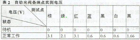

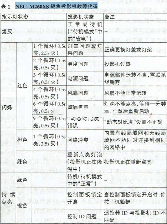

故障表现为2:电子白板亮度不均,上方二分之一处较亮,下方亮度偏暗。故障原因分析:从故障表现为看,故障应在光路系统、液晶片组件、镜头组件和灯泡组件中,通常与灰尘或异物遮挡有很大关系。接上信号试机,查看灯泡使用时间,才700多小时,使用时间不到一年,应该说与灯泡无关。开盖检修,反光镜片、聚焦镜片、液晶片、灯泡等比较干净,没有灰尘和异物遮挡。决定用气泵对整个机器中的灰尘进行清理,在清理中,一只死小蜘蛛被清理出来了,再仔细观察反光镜片、液晶片组件,在液晶片组件看到蜘蛛网痕迹。把整个组件放到超声波振荡器中,清除异物后吹干组件,试机一切正常。故障表现为3:有时能开机,有时不能开机。故障原因分析:通电试机,开机几分钟就关机,并显示故障代码:9个循环,0.5s亮0.5s灭。该机故障代码含义见表1,此代码提示动态对比度错误。分析认为该代码提示应该是指可以控制亮度的强弱的硬件有问题。在本机光路系统中,只有自动光阀(如图2所示)可以起到改变亮度、控制动态对比度作用,难道是它损坏。代换自动光阀后开机,一切正常。笔者又把原机光阀装回去,决定通过测量电压看看有什么变化,开机正常时工作电压如表2所示,几分钟后自动关机,电压也没有变化。会不会光阀没有坏。只是齿轮上有灰尘,增加了摩擦力,自动阀门没有打开,系统检测不能通过,从而显示故障代码。为了证实这一想法,将自动光阀组件放到超声波振荡器中清洗,吹干后装回,开机一切正常。后来,又维修到该型号同样故障的机器,清洗光阀组件后问题就解决了。
