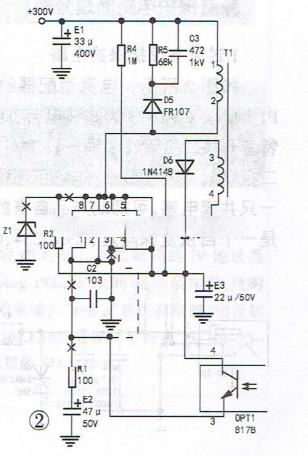

摘要: 巨鹰GE-8810B DVB-C有线电视机顶盒电源电路工作原理与代换巨鹰GE-8810B DVB-C数字有线电视机顶盒电源芯片采用HDIP4封装形式,表面未标注元件型号,实际是电流模式PWM 离线式开关电源芯片SM8002C。由SM8002C构成的开 ...
    巨鹰GE-8810B DVB-C有线电视机顶盒电源电路工作原理与代换巨鹰GE-8810B DVB-C数字有线电视机顶盒电源芯片采用HDIP4封装形式,表面未标注元件型号,实际是电流模式PWM 离线式开关电源芯片SM8002C。由SM8002C构成的开关电源待机功耗小,开关频率为100kHz,具有过流和欠压保护功能,在系统短路的情况下,芯片内部的定时电路开始工作,让整个系统工作在"打嗝"模式,同时监测系统工作的状态,直到系统恢复正常为止。SM8002C引脚功能如下:①脚(VDD)芯片控制部分电源,在过流或短路保护状态时,不断复位启动,起到保护作用;②脚(GND)接地端; ③脚(SWO)PWM 波形输出端;④脚(SWI)PWM 波形输入端;⑤脚(DRAIN)驱动端; ⑥脚(Vstart)为芯片启动电压输入端。该机顶盒电源电路实绘图如图1所示,标注电压为正常工作状态下实测值。一、工作原理220V交流电经电源开关、保险电阻引进入由LF1和C1组成的抗干扰抑制电路,将电网中的干扰信号滤除掉,然后经D1-D4桥式整流、E1滤波得到约300V的直流电压,一路经开关变压器T1初级①-②绕组加至U1( SM8002C)的⑤脚,另一路经R4降压后给E3 充电,并通过R2加到SM8002C的⑥脚,当U1的⑥脚电压上升到10V 时,芯片启动并进入VDD充电阶段。SM8002C 芯片内部集成开关(连接于Vstart脚与VDD脚之间)导遇,系统通过⑥脚和集成开关向①脚外接电容E2充电,而D电压上升,当VDD电压达到5V时,芯片内部的定时电路开始工作,由于充电开关仍然导通,加之内部的稳压作用,VDD电压最终达到5.6V,定时电路在开0.65s后结束工作,芯片进入VDD 放电阶段。定时电路结束工作后,芯片内部集成的充电开关关断,由于芯片内部电流消耗,VDD电压下降,当降到4.95V时,Ul进入PWM工作模式。只要VDD电压在3.35V-4.95V之间,U1即工作在PWM 模式,T1辅助绕组③-④产生的感应脉冲电压经D6整流,R3、R2限流及E3滤波、Z1稳压后供给U1的⑥脚,以维持U1正常工作状态。同时,T1次级各绕组感应出的电压分别经整流、滤波后得到3.3V、5V、12V、33V电压,为主板各功能电路提供电源。
该机电源稳压控制电路主要由ULOPT1(817B),U2(TL431)和取样电阻R13、R8等元件组成。当电源次级输出电压发生变化时,稳压控制电路将输出电压误差信号传递给U1的①脚,通过调控U1的①脚的VDD电压,改变PWM占空比,使输出电压保持在设定值内。二、检修与代换如电源无输出电压,应先查保险电阻F1是否已损坏,如F1开路,则应查电源输入、整流滤波及主变换电路有无短路故障。在确认电路无明显短路故障后,可接通电源测E1两端及U1的⑤脚有无300V左右的直流电压,如有300V 直流电压,且关机后该电压较长时间才消失,则说明开关电源未起振,应重点检查R4、R2是否开路,E3、Z1是否击穿短路。此外,应注意检测U1的①脚(VDD)电压是否在3.35V-4.95V之间,以判断SM8002C是否处于保护状态。如各组电源输出电压均偏离正常值,则故障多发生在稳压控制环路和取样电源支路,在主板负载电路正常的情况下,则对稳压控制电路中的元件进行检测。如只是3.3V 外的其他输出电压异常,则查该支路的整流二极管、滤波电容等元件。
