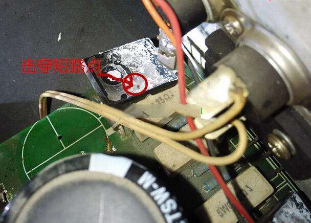

摘要: 大概七月份左右接了收到其他维修同行的一台功放。据机主说问题最开始是右声道无声音,修好后最多用十来天又坏了。找了好几位师傅修了好几次没解决问题。开盖发现右通道的负电源保险烧掉了,电路板上每个焊点都被重焊过。在线测大功率管 ...
    功放维修
在一次断电后翻看电路板时功放的散热片碰到机壳发出啪的一声。这不对啊!散热片是固定在机壳上的啊,怎么碰在一起会短路冒火花了?这时一只手拿着散热片一手摸了下机壳有电手的感觉。用表一测有负的70V左右电压(这机正负110V供电断电后电容存的电)放完电后测散热片跟负电压直通 。这是以明白是如何维修了。拆负电压供电的功率管当拆到最后一只时发现  请看图。
一个小小的绝缘片难住了几位师傅。我觉得要是我是前几位师傅也会被返修。因为那个短路点是慢慢的变大的,他们修是应是有时短路有时好的。运气好点比他们。这机到现在还没回来说明问题彻底解决了。
