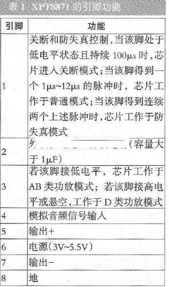

    XPT8871的应用电路如图2所示,其引脚功能见表1。该芯片的放大倍数AV和R1阻值有关,在防失真模式下AV=160k÷ R1,本例AV=160k÷10k=16;在关闭防失真模式下,AV=120k÷R10  C1和R1还组成高通滤波器,其转折频率=1÷(6.28×R1×C1),本例转折频率为150Hz。
    提示:贴片8脚D类功放芯片型号很多,其引脚功能除②脚外基本相同,有的芯片②脚是空脚。    检查功放电路XPT8871是否正常,可以像检修普通功放一样,从音频输入端送入模拟信号,听喇叭中有无声音。在实际操作时,最好先把R1右端和线路分开,从R1右端送入信号,不可从芯片①脚直接输入,以防芯片过载或自激烧坏芯片。    如果无声,须检查①脚电压是否正常,芯片如处于关断状态,喇P输出脚对地电压均为0V。在正常工作状态时,无论有无声音输出,喇叭输出端电压都应是电源电压的一半。    维修时如果要更换芯片,这时须注意:有的芯片底部有散热片,焊在线路板的铜箔上,拆芯片时需用热风枪在线路板反面加热(注意控制温度,以免烧坏线路板),等焊锡熔化才能取下。焊接时,同样要加热线路板使芯片底部散热片和线路板铜箔焊接上。
