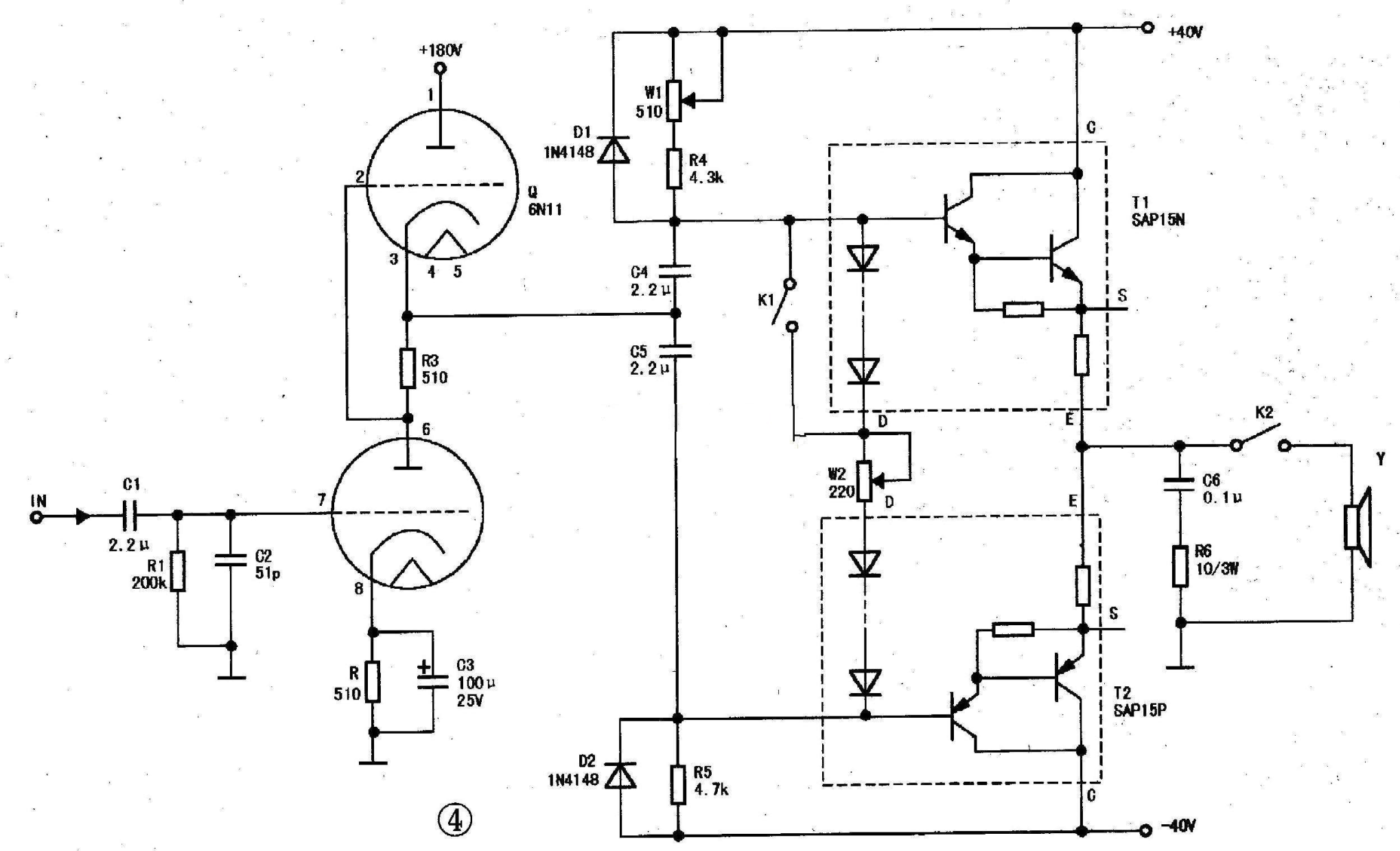

    4.采用SAP15N/SAP15P达林顿互补对管    SAP15N/SAP15P达林顿互补对管,是日本三肯公司推出的另一种音响达林顿互补对管。共有5只引脚,其中多出的二只脚一只为偏流二极管引出脚D,另一只为内部发射极S(内接电流控制电路)。该对管主要电参数为:Vce为±160V、Icm为±15A、Pcm为150W、fT70MHz。管内设有电流控制及温度补偿电路,使放大器无论是动态或是静态均能自动稳定工作点,保证功放始终工作在最佳状态。由它们构成的胆石混合功放电路元件极少,如图4所示。
    末级电源电压仍取±40V,图中W2是静态电流调整电阻。当开关K1断开时,机器工作在甲类状态。调整W2,使SAP15N C极电流为150m A~250mA;调整W1使中点(即图中E点)对地电压为零。当开关K1合上时,机器工作在甲乙类状态。调整W2,使SAP15N C极电流为25mA~30mA;调整W1使中点对地电压为零。实践表明,当功放工作在甲类状态时,音色甜美圆润。当功放工作在甲乙类状态时,音色亮丽清纯。不论是处于哪种工作状态,总体感觉是低音强劲有力、中高音清晰明亮,悦耳动听,失真都很小。绝对比纯石机音质强多了。    最后要说明的是,上述几款胆石混合功放电路均未加大环路的负反馈来稳定其工作点,全靠元件的性能来保障。因此,除元件要是上品外,对管参数要严格保证一致。上下配值一样的电阻、二极管,电容的数值也要严格一致,最好用数字万用表和专用电容表挑选。电阻采用金属膜电阻,除注明功率的外,其余均为1/2w,无极电容建议采用音响专用的聚苯乙烯电容(MKS)或聚对苯二甲酸醋电容(MKT )。因这类电容具有热稳定性好、频率特性好、正切损耗值小、漏电小、等效电感小及耐压≥160V等优良特性,对保证音响高品质音质起着重要作用。    另外,在推动级的胆管采用的普通民用级管6N11,若采用军用级6N1 1J或进口管6DJ8效果可能会更好些。功放管若采用其他不同类型或型号的,可能还会有不同的音色表现,这有待音响爱好者去尝试,并根据各人喜爱决定选用哪一种具体电路。  12 / 2 页
