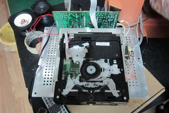

    仿古留声机改装与维修,近日接到收到其他维修同行的一台仿古留声机,虽然不是名牌电器厂家出的产品,但是外观做得很不错,看起来很有逼真的怀旧效果,放在风格适合的住房里效果很好,所以用户强烈要求通过改装更换相关配件,要提升音质。

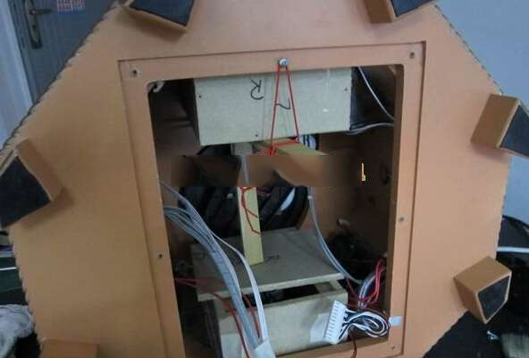

经过检测发现,按键不好用了,都已经生锈不灵,全部更换,CD机读碟不畅,更换一只原装激光头,试机后发现,声音比较小,音质干燥,两只没有商标的3寸小喇叭装在一个小木盒里,效果当然好不了。经过严格的位置测量,决定用两只4寸全频进口喇叭的更换来提升音质,另加工两只体积稍大的箱体,完成后效果立竿见影。
美人蕉是深圳生产的一个留声机品牌,做工精细,用料结实可靠,使用的机芯为全屏蔽机芯,维修的时候需要注意拆装小心,因为机芯内结构部件较多。
