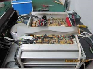

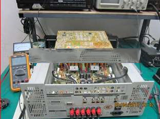

    山水DM-20A/10A功放维修服务实例    渝成音响维修部是专业维修山水功放的单位,在长期大量的维修工作中总结出丰富的维修经验,维修功放无声时有几个要点,第一,后级放大部分供电正常,第二,放大电路功放管,第三,前级运放及运放工作电压,第四,音响控制,AV功放一般通过电子音量IC控制,纯功放一般通过电位器控制。
    对于山水AV功放来讲,它使用的是中文操作系统,不像日本机器那种英文系统不容易让人懂,一般故障如欠压、过流、短路、零点偏移等故障都是能从显示屏上报警的。这台DM-20A开机后约五秒钟即显示“输出扬声器短路”,由于电路设计上没有输出继电器,直接可以在喇叭接线柱上测量输出电压,测到右声道输出电压过高,维修该声道放大电路查到是三极管Q501适中所致。更换后故障机修到这里,终于修好值得探讨。。    山水音响产品向来给人的感觉是内部素质很强,外观中规中矩、又稳又重,不过,最近他们的风格明星在外观上下重功夫——新推出的一些新品打破了人们对其固有的印象。以本文介绍的旗舰功放DM-10A为例,在外观上集中了精致丰富的时尚元素、功能设置强大而实用,同时拥有令人满意的音质,从某种意义上讲,已经超越了纯粹的音响器材范畴,更像一件精工制作的家居工艺品和带有鲜明的时尚科技烙印。声色传奇的新旗舰功放:DM-20A    可能同出自山水旗舰功放DM族,旗舰功放DM-20A的外形初看有点像旗舰功放DM-10A。与DM-10A因香槟金色而略为外露的王者气质相比,银灰色的DM-20A就显得内敛沉稳一些。    从外观和面板设置来看,DM-20A更像纯立体声功放,它的面板仅有左右两只对称的大旋钮,厚厚的金属面板正中是一块贯穿上下的硕大镜面液晶屏,配有一个大大的圆形表头,时尚科技感十足。DM-20A的显示屏采用日本原装精细点阵式VFD显示屏,明亮的屏幕有着细腻丰富的点阵,显示出来的图形和字体效果饱满而精美多样,开机后随着操作的变化,还有几十个美观清晰的动态显示图像出现。显示屏保留了山水功放具备中、英、日三种操作界面的传统。    DM-20A具有强大的功能,但金属面板的整体布局简洁明快,只靠两只大型按钮就完成了所有的操作。左边的一只是多功能旋钮,右边的主要用作音量控制,而这两只旋钮同时还可以作按键使用,按下旋钮可以进行功能选择和确定的操作。通过两只按钮可以实现几十种复杂的功能,操作时旋钮四周还会有淡黄色灯光亮起,非常迷人。lt;BRgt;DM-20A秉持山水高级机种的严谨风格,事有Dolby Digital、DTS和PCM等主流的数码格式解码功能;为追求影音的精纯表现,采用隔离分类的影像与音频电路,提供智能的音频输入通道和视频通道选择。这款为家庭影院而设计的视听唱高保真型旗舰功放,提供6.1声道功率独立放大,使整体环绕声效果得到保证,让用户体验到360度的全方位包围感受。此外,DM-20A还具有四档BASS BOOST模式,通过选择该模式能使低频增强,提升声音的震撼力。
