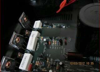

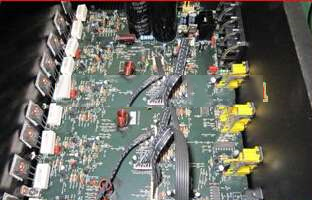

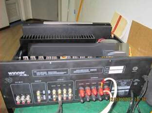

    tonewinner天逸AD-8100E功放保护维修一例    随着电子技术的发展,即使是价格便宜的国产功放也捅有完善的保护电路,电路板一出故障就烧得一塌糊涂的现象越来越少见了,而更多的情况是显示屏上闪烁“Protection”来告诉用户,你的功放机出故障保护了。    故障表现为:开机后十几秒钟显示Protection,有时候能正常开机,无规律保护。    检修分析:天逸AD-8100E是收到其他维修同行的一台性价比较高的家庭影院功放,有5.1声道输出,相比日@#本品牌功放,其解码部分就要差很多了。保护电路由TA7317P完成,主要检测的是输出零点电压,观察线路板没有发现烧糊的元件,也挺干净,看来用了不久,测量后级功率管,都没有损坏,通电后让机器进入保护状态后,测量每个声道的对管输出极,发现除了SR声道外,
其他声道都为0电位,SR声道输出-38伏电压,当然要保护了。输出点严重偏移但又不烧放大管,根据经验这种情况只有两种原因,一是平衡电位器失灵,二是推动小三极管漏电,注意不是短路,如果是短路会在后一级表现出来扩大故障。观察这台机器没有平衡电位器也没有输出继电器。保护现象只是有时出现,所以估计损坏的三极管也不是完全短路,只好将全部小三极管一个个拆下来量,结果发现一只5551推动管BE板漏电,更换后故障没有再出现。
